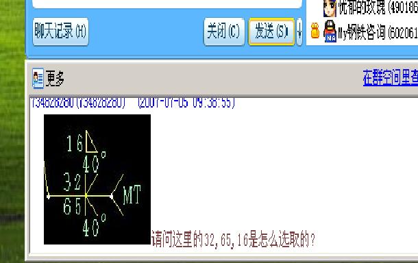

别人在QQ群中的问题,帮忙发上来,希望大家帮个忙!
$ f5 T, f! |8 B+ _. t
( v6 y+ l! Y. c% B请问图中这里的32,65,16是怎么选取的?
发表于 2007-7-5 14:34:37 | 显示全部楼层 来自: 中国山东临沂
根据等强度原则及减少填充金属结合现场施工及焊接方法等确定的

16指角焊缝,焊角尺寸为16
0 r+ K- P3 G* _6 a  i4 u2 P32为好像不是指钝边,那就搞不懂了

焊缝为组合焊缝,32指坡口深度,先填平坡口,在焊接16脚焊缝
