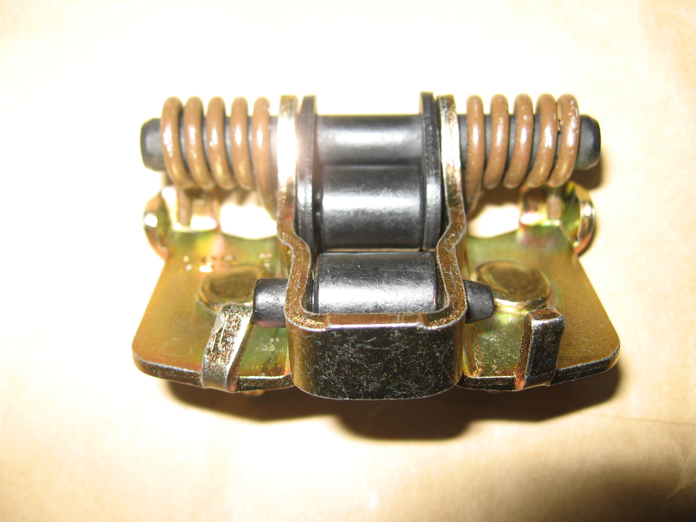

图片中弹簧(扭簧)的表面处理是何种处理?此件是进口零件,

请说明你所要求的表面处理方式,这样才可以帮你想办法.你是要热处理,还是防氧化,或是电镀处理.你说明一下.

弹簧表面采用各种漆层来代作识别,如轻小荷重用黄色漆表示;轻荷重用蓝色漆表示;中荷重用红色漆表示;极重荷重用咖啡色漆表示;

    性能分析:好的漆层来配套弹簧表面处理,可谓一举两得,用颜色来标识各种技术参数,方便工业生产操作,而且使弹簧表面的防腐性能得以更好的保证。$ |( e5 I  G' S6 }* V& N4 o# C$ F. D

    在国内,此还只有小部分厂家效访,目前主要是一些固定的技术要求,如采用进口材料而达到国外水平外,但整个弹簧表面处理效果却明显存在差距。
! t: H- P' u  r  E. w6 V) Z8 b
+ y" a( H; c+ y- A
4 v: s; @' m( `2 R  f  u    国内一般用人工喷漆,外观会出现流挂、漏喷、结合不好,防锈能力差。本身的工艺局限性造成大量的产品要脱漆返工。! |: J3 J, t, L  I$ D( p: }/ q
  P' l7 }: w& k0 L2 s) R国外采用的是电泳漆,在水溶性的漆槽内,把工件做阴极,施加一定的电压和时间,便可在弹簧的所有表面形成厚度均匀的漆层,然后清洗烘干便可。其外观清洁光亮,无颗粒,无露底现象,结合力好不易脱落,硬度好有3-4H,如果采用英国LVH公司聚氨酯阴极电泳漆,则其柔软性相当好。操作环境无浓的溶剂味,对空气污染少,废水处理排放流程简易,只要调节PH沉降电泳漆的树脂,然后排放清水。$ [. |9 j" ]- N5 C8 C. n! k7 \- L
) K# n+ Q! \: U" T  Z    我们为国内一厂家设计工艺流程:成形弹簧→喷丸→→上挂具→碱性除油→双水洗→(微酸1%中和)磷化→双水洗→双去离子水洗→阴极系统聚氨酯彩色电泳漆→回收→双水洗→助洗→烘烤固化→下挂具。3 e8 o2 a, G2 I7 ?5 B

3 b8 {+ {8 X/ m/ Z) X2 A我也不知道是何种表面处理(是不是一种塑料涂层或其他).但要求应是耐磨,减少异响.
" \3 G0 W, q& K, _我不知道电泳漆是否能耐磨?+ P6 g$ `. s$ z. D  d# f

为了防锈和美观,做一般的电镀处理,可能是弹簧低层不好,所以镀成金黄色.

我公司也曾经做过类似的,但是我司是采用静电喷塑处理!
