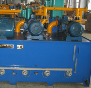

9 |6 e1 \- P$ h, I5 v关于系统压力的建立是否是在损失部分流量的基础上?
5 L% U) s) [4 [- ]: N) K这个问题我也想了好久,因我司一油站用于水泥行业(宣城海螺).系统流量为1000L/MIN.两台3GR100X2的天津螺杆泵,供油口压力需为0.5MPa,流量应为825L/MIN左右,可总是压力不足,只有0.15MPa,在关闭出口球阀1/3时可以建立压力.(别说压力是由负载建立的,这个谁都知道).但流量损失了部分..疑惑来了,系统压力的建立是否是在损失部分流量的基础上?即有压力必有部分流量损失,,,就像家里的水表一样,如把水表前阀门关点,水表显示流量会变的....
7 }0 m% o! w# |* l  K+ R" I" ]9 lPS:上点此油站图片....(仅供参考)2 K7 s2 B$ _3 ^' G4 Q( C

压力不足,只有0.15MPa,可你的泵的排量没有问题啊!系统流量也没减少。关闭出口球阀1/3时可以建立压力,那是在对系统进行节流,这是正常的。流量如何损失?进入系统的流量最终等于流回油箱的流量,除非系统有外泄露。你的系统有没有背压阀?是不是它在作怪?你的自来水的比喻和此系统不是一回事!是不正确的。

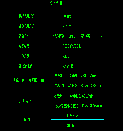

2.系统参数部分:

发表于 2007-7-6 16:50:18 | 显示全部楼层 来自: 中国江苏无锡
综合楼主说的,我认为是楼主泵的内泄露比较大.
9 s8 W9 _5 t3 x内泄露与压力大小成正比3 d! ^* k; Z4 {$ }' {: q, T1 V, i
关闭球阀,相当于增加负载,压力就上去了,同时由于压力上去了,泄露也大了,所以流量也小下来了.
) M8 k5 v( j! K& g7 N" h另外值得一提的是螺杆泵本来就是一种内泄露大,流量大,压力低的泵.
: A( q, k, i, _( Z. c& j8 Z, }适合于循环过滤,冲洗油路等需要低压大流量的场合.

发表于 2007-8-2 22:13:43 | 显示全部楼层 来自: 中国北京
我觉得有两方面的原因
8 g- p) Z2 f- N4 ]1.压力升高,内泄漏增大
* _% E. v7 }$ I0 e2 H& S8 I2.主要原因是系统功率达不到要求!建议换大一点的电机泵。
