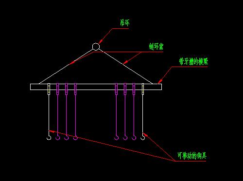

大家谁知道“一”字形起升机构的结构啊,或者是简图也行) m: [* V/ f, ]' |9 r

是不是这样的:

发表于 2007-7-10 21:18:14 | 显示全部楼层 来自: 中国山东
如果如2楼所说,我们习惯成为“扁担”式承重平衡梁。

6 J$ Z- g" U/ h& N& W3 X是不是这样的:
; s$ j0 @  O- Q
不是这样的,我想要得是卷筒减速器要作成"一"字型的,因为我是单独做起升机构的.不是要整个机构,主要应用为塔(市)式起重机。但还是要谢谢/ o) H2 M. W- O# m7 s5 v

发表于 2007-7-12 11:47:57 | 显示全部楼层 来自: 中国江苏无锡
用行星轮减速箱就行了。市场上很多。

发表于 2007-7-13 21:13:29 | 显示全部楼层 来自: 中国甘肃兰州
应该选用起重机专用减速器,可以保证安全。比如QJ-D型起重机底座式减速器。(JB/T8905.2-1999)8 A- `  e: w4 v
可以在机械手册中查到承载能力、外形、轴伸等参数。

发表于 2007-7-27 20:41:44 | 显示全部楼层 来自: 中国上海
楼主要的应该是减速器输出轴与卷筒轴平行的装置吧。如果输入端与输出端也成一字形,楼主可以选用三合一减速电机啊。SEW,FlENDER还有国产的。不过国产三合一不好用。如果输入端方向不作限制。楼主可选用直交轴式的减速器。这种国产的很多。泰兴泰隆。
