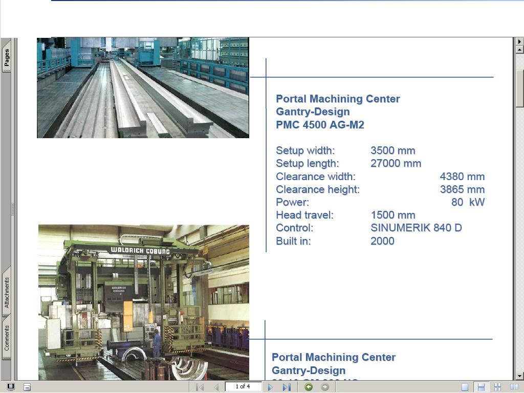

想请教下龙门铣床高手一些有关龙门铣床的知识!小弟毕业将要搞龙门铣床!有时间大家讨论下!!谁有有关龙门铣床资料的也可以提供,不胜感激!!!6 h& m. G. H9 H8 ?1 Y* c

给你上几个瓦德里西的龙门铣床资料

Maschinen-eng.pdf
386.26 KB, 下载次数: 50

二楼的有这么大的) Z$ r6 b& h9 I8 l; t+ H$ N! Y
佩服
) Y7 j- d! A/ y! x  r" Z8 X1 }
6 f/ m9 u' q: c5 t' [楼主不要急,要慢慢来,龙门铣是我见过的原理最简单的大型机床了

二楼的有这么大的龙门铣,你公司在什麼地方.還有哪些大機床.能給我發點資料嗎.我是從事採購工作的

本人也是刚学习龙门铣~~0 h2 _3 }( p1 E" @) q1 `: p! R
看了的确是目瞪口呆....这么大!!!, A9 R* d7 L( O, u7 w4 l
