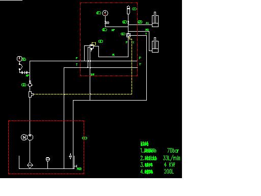

现在用的比较多的一种平衡系统是由平衡阀(减压溢流阀)与液控单向阀,蓄能器组成的回路(如图).7 Q6 d8 C- a8 G% ]" M; J
7 \; E2 P' E  K/ i3 u问:油缸下行,液控单向阀怎么动作的,Y口和平衡阀的DR口哪个是主要的回油口?

Y口是不是液控单向阀的泄油口啊?你的平衡阀是哪个厂家的啊?
发表于 2007-7-5 20:46:22 | 显示全部楼层 来自: 中国安徽铜陵
应该Y口为主回油口,DR口在油缸快速下行时回油。楼主能提供下平衡阀与液控阀的型号吗?可以准确的分析下。

楼住最好要提供型号呀是不是属于RB型的

Y口是液控单向阀的泄油口!液控单向阀的前面有平衡阀使系统有背压,必须用外泄!油缸下行时,油主要近入蓄能器!还可能通过平衡阀中的三通减压阀回流一部分,平衡阀中的溢流阀只是安全阀!
