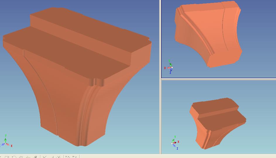

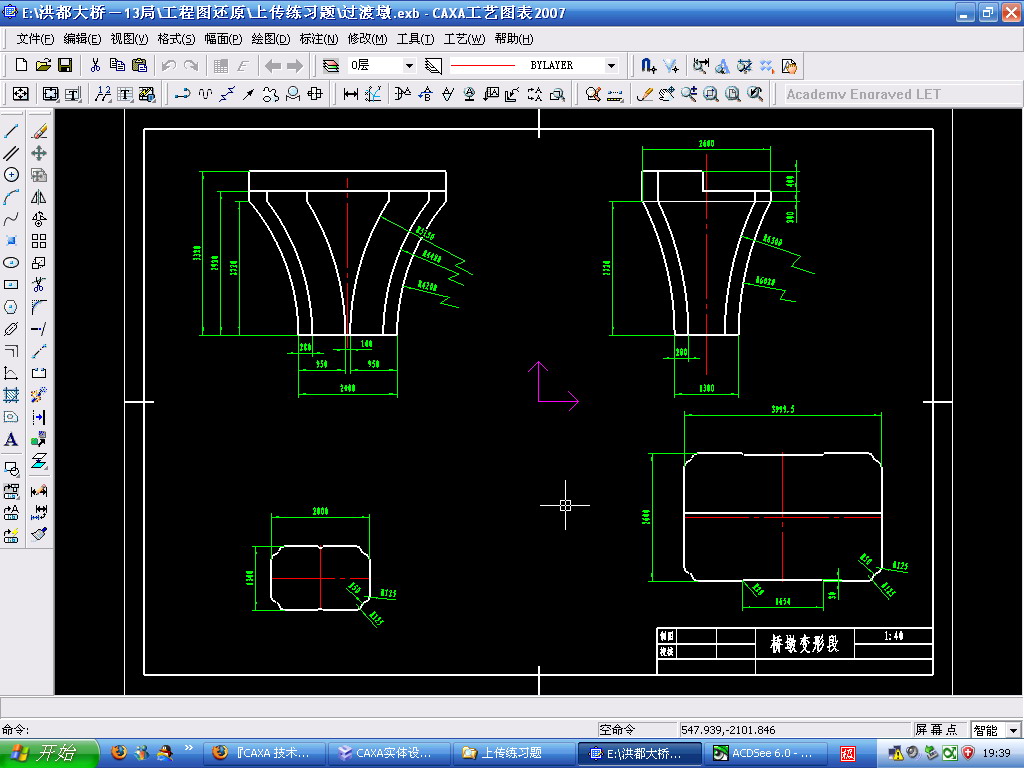

大桥桥墩变形段。与上次的不同的是,这次是四个面均有变形,大家都来画画看,看看大家都分别是采用什么方法做出来的。小生这厢有礼了!

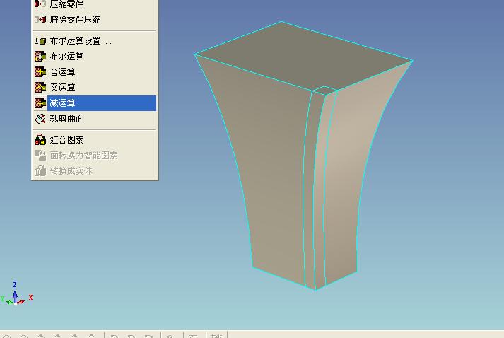

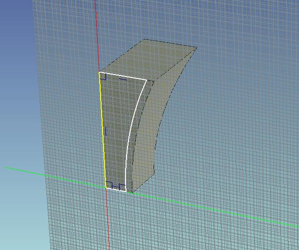

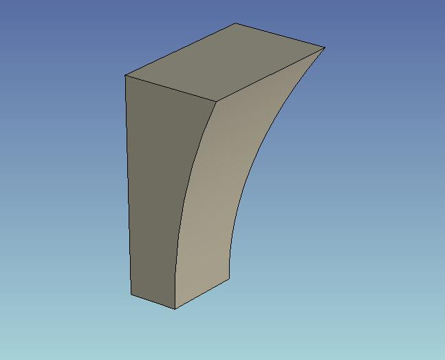

发表于 2007-7-6 00:53:57 | 显示全部楼层 来自: 中国广东佛山
先看看这个,像不?

发表于 2007-7-6 08:52:24 | 显示全部楼层 来自: 中国山东淄博
楼上的朋友请将做法放上来共大家分享一下吧!

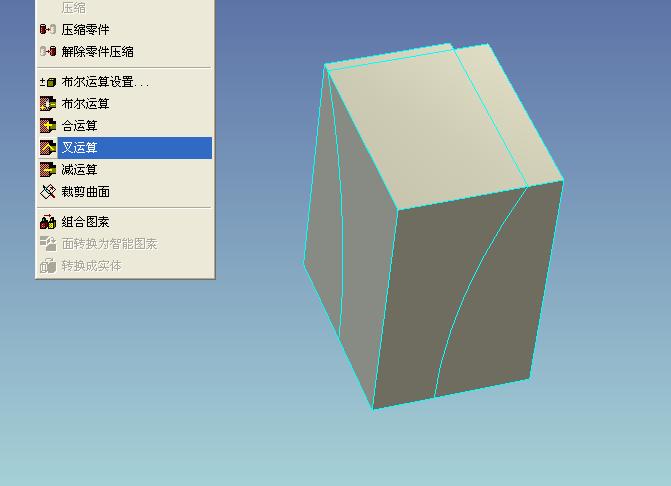

发表于 2007-7-6 12:33:12 | 显示全部楼层 来自: 中国广东佛山
我这个全部是用实体布尔运算做出来的,可能用曲面做要简单些(我还不大会用3 I. a2 @9 f, e) D7 \6 H5 ^4 u
1、先做出一个下部桥墩的1/4外形墩体(未做倒角沟),就是2720以下的部分。(桥墩上面的部分用拉伸就可以了)
: i. [" m  o7 P用主视轮廓和左视轮廓分别生成拉伸体,就在一起,布尔运算——叉集。生成零件A.在原位置要拷贝二个,并压缩。$ P) A. O2 }4 \- K4 e- ~% |
; g6 }% K4 s7 I$ D( y5 N
[ 本帖最后由 小贾师傅CAXA 于 2007-7-6 13:32 编辑 ]

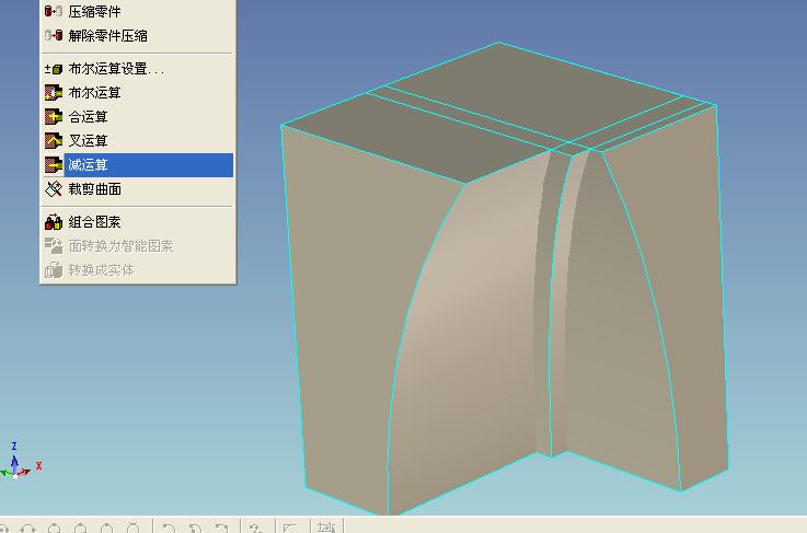

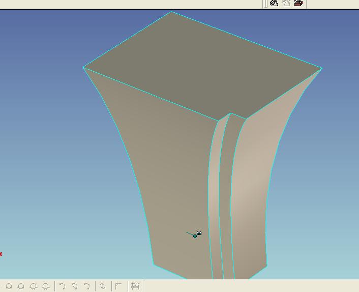

发表于 2007-7-6 13:18:43 | 显示全部楼层 来自: 中国广东佛山
2、在要倒圆角的部分先做出一条槽来再进行倒角。我觉得难点就在这儿(可能是我水平有限,感到不大好做)2 K/ s$ Y- ]* _
也就是先生成一个槽形实体,再从墩体上减去(大家看看我的思路对不对). R  Y3 \/ @1 ?
a、编辑主视和左视轮廓来生成拉伸体,注意:主视轮廓上的圆弧半径是4200+156,生成拉伸体B,    左视轮廓上的圆弧半径是6020+156,生成拉伸体C,用上面生成的墩体A来与零件B、C进行减运算,生成槽形实体。
发表于 2007-7-6 13:32:04 | 显示全部楼层 来自: 中国广东佛山
再打开零件A拷贝件,与槽体布尔减运算。的

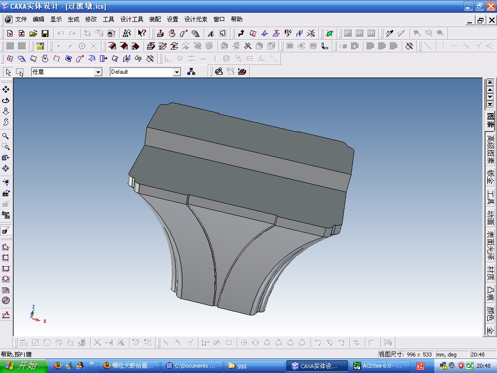

 楼主| 发表于 2007-7-7 20:56:18 | 显示全部楼层 来自: 中国江西南昌
放样特征制作的,共放了三个面,底面、顶面和中间那个面,中间那个面是从主视和侧视图中量的尺寸确定的。( @; \; K. R! _# M/ |* s
不知道这样做法是否有问题?5 z' y6 f8 j) v
有没有可能用曲面导动的办法做出来,我也不熟悉曲面制作方法,哪位大虾给我们这些初学者演示一下!谢谢先。# q- e3 G6 p/ [% M6 k( y; d
. S! S$ P7 g/ ?! i" Q5 _* ~小贾兄的做法虽然表面看有些麻烦,但我觉得还是很有借鉴意义。谢谢啦!
  n9 f. y$ _4 c, T/ ^4 E' f, \; w) M; D6 d6 E
[ 本帖最后由 木秀 于 2007-7-7 21:00 编辑 ]

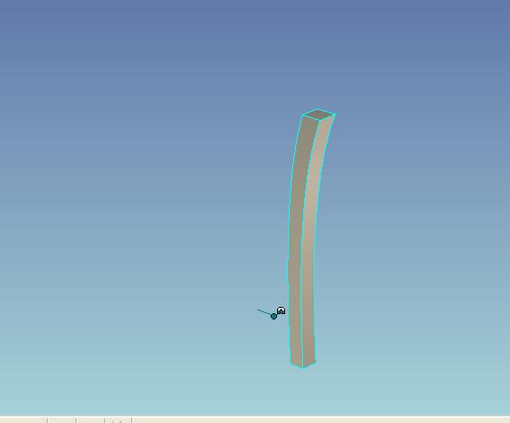

发表于 2007-7-8 08:00:03 | 显示全部楼层 来自: 中国山东淄博
实体设计中形成导动面时有  “平行”和“固接”两种模式。
0 }; W4 s0 o3 X为什么扫描特征扫描时只能按固接扫描,而不能按平行扫描呢?
, h; j3 K- {, g5 v4 ~3 e
2 [9 B+ |: a6 A8 G5 x象如此题下图中的零件能否用扫描做出?
1 s: j6 h! l! O# A$ [能否用导动面一次将整个截面导动做出?
- J: z; ~  e) j0 ^2 E) ], }  m' W/ `- J6 w( V2 |$ c
