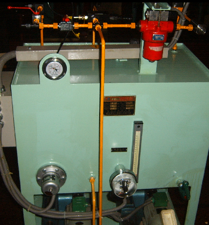

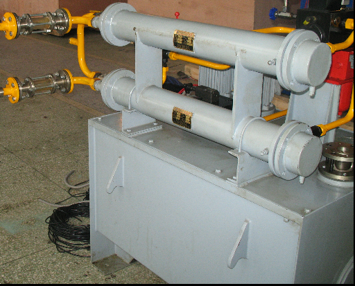

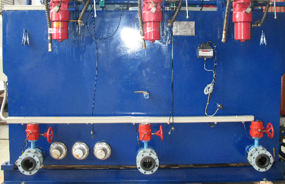

发表于 2007-7-6 10:24:15 | 显示全部楼层 来自: 中国四川自贡
上几张图看看:主要是油箱的结构:
9 M" \) N% `! O% ~+ |5 W0 y- x! X内部还没有,不好意思啊;
