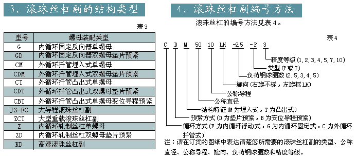

[已解决] 滚珠丝杠副的类型有什么区别吗?
发表于 2007-7-6 10:12:54 | 显示全部楼层 |阅读模式 来自: 中国上海
http://C:\\Documents and Settings\\Administrator\\桌面\\丝杆安装设计\\滚珠丝杠副的结构类型、编号方法.gif
1 Y+ G+ |6 G, |  U, q内循环和外循环有什么区别吗?
发表于 2007-7-6 10:27:18 | 显示全部楼层 来自: 中国北京
有,一般高速的时候选择内循环比外循环要好,但是内循环的制造成本较高。内循环的噪音也比较小
zyxwq + 3 应助
 楼主| 发表于 2007-7-6 10:44:53 | 显示全部楼层 来自: 中国上海
那基本上那种比较便宜点啊?我主用用下传动的,精度要求不是特别高,
发表于 2007-7-6 15:05:17 | 显示全部楼层 来自: 中国辽宁沈阳
载荷小的话 用内循环的
