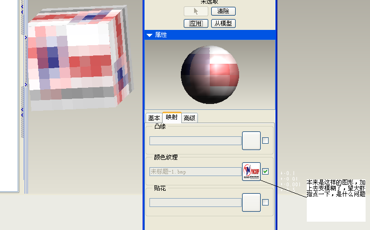

11.bmp 出现这样的问题,以前我的机子不会这样,但公司的贴图会变的模糊,望高手指点下

直接选面贴上去就可以了,不要使用颜色纹理,这样会出现自动放大效果
