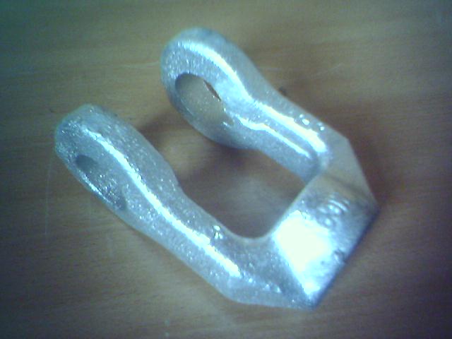

[已解决] 这样的零件应该怎样锻造?
发表于 2007-7-6 10:45:52 | 显示全部楼层 |阅读模式 来自: 中国安徽蚌埠
附图这样的零件应该怎样锻造?( n! E( ?! O" d; N% L8 P

简单的叉类件$ H4 Y2 k/ k( d" F1 R. @& u
制坯  终锻就可以了
0 v0 |, A  o1 c有难度?

我看着怎么好象是铸造出来的?

同意" @& C8 p0 z  ]8 G* v" u6 D8 d
锻造后加工的

原帖由 czcxq0408 于 2007-7-9 11:27 发表 http://www.3dportal.cn/discuz/images/common/back.gif; y8 m- \; f9 y4 S0 A1 H5 a
我看着怎么好象是铸造出来的?
* A) h6 N8 }" f  B5 ~- L- F9 u; R* N0 P$ [8 N! v5 Z6 d
+ l% A# A$ d+ s) a/ v+ N% V7 @图片上看是锻后+加工+热镀锌
7 w, t2 E2 i2 L! o4 u1 o/ A8 O不是铸的

这种吊环铸的肯定满足不标准的,: Z* ~, j: Y2 H, ?+ J/ v
以下是引用 吊环螺母的标准中的部分内容.跟这个吊环的要求肯定是一样的
2 `: u0 z$ @( J; X) S# J) I0 i& I5 C. G, V2 Z/ A
5 技术条件
4 {2 e( d, i( u, J3 D3 U9 {5. 1 技术要求7 w" g* X9 y! G8 Y
5. 1. 1 吊环螺母应采用20 或25 钢 (GB 699)制造。  \' v1 [- E: Q$ n
5. 1. 2 吊环螺母必须经整体锻造。锻件应进行正火处理,并清除氧化皮。成品的晶粒度应不低于GB8 t2 c4 y; u/ T
6394 中5 级的规定。5 B, S2 W# G$ U2 R2 f3 z3 A- o$ E
5. 1. 3 锻件的允许错移量和允许残余毛边量按表3 规定。; u+ T7 v* Z! T6 D
6 C+ l9 Y. Q3 |. J2 _' P5 r; B" g5. 1. 7. 2 吊环螺母应进行硬度试验,其硬度值应符合67~95 HRB。
$ C! v$ r9 P) ]) J2 W% x! I5. 1. 8 表面处理
& U  S* ~* C' ~: y7 w2 g吊环螺母一般不进行表面处理。根据使用要求,可进行镀锌纯化、镀铬等表面处理,并应按GB 5267
# u. a/ O9 O/ q1 b7 P6 g) n1 q, I规定。电镀锌后应立即进行驱氢脆处理。

锻造后进行机械加工即可得到!
  e$ Y  M& c, m* g我看着怎么好象是铸造出来的?
5 {9 J4 H" B# }9 @5 g
: O7 S/ \$ D8 R0 o+ x, f# ?不愧是搞铸造的。这个零件是铸造出来的,现想改为锻件。
发表于 2007-7-19 08:23:23 | 显示全部楼层 来自: 中国山东青岛
模锻!是卸扣类的东西。都是行业标准件了吧!

五楼说的很对锻后机械加工热镀锌
