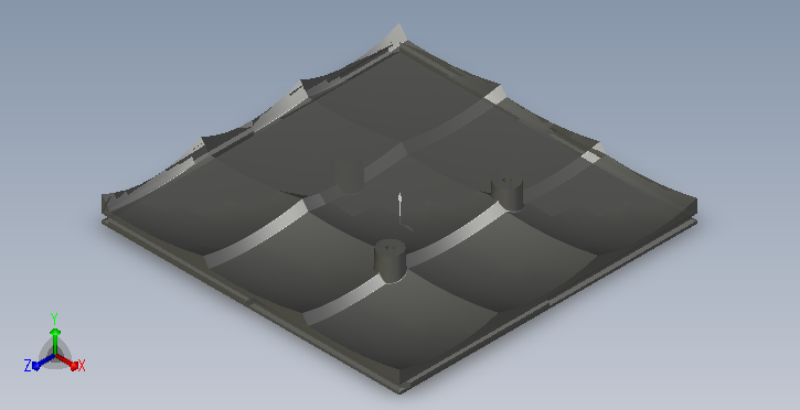

我们公司是在广州专业生产灯具的一家公司,用SW2007新开发设计了一款反光片材质是亚克力要大量应用,正面由曲面构成,要求真空电镀,背面是平面不做要求,居然找不到模具厂可以制作!各位大虾都是从事模具行业的高手,帮我看看这款零件真的制作难度这么高么?如果有能制作的模具厂 请与我们联系哦(限广东地区)

做模具应该不难,不知您是什么原因没有厂家接
发表于 2007-7-28 14:46:02 | 显示全部楼层 来自: 中国浙江杭州
看不出来有啥难度啊。这年头还有不愿意挣钱的?

可能是反光镜面表面精度要求严不易加工吧?

你设计的产品经过,工艺可行性研究了没有;不要以为画出来就一定可以造出来——这里还有一个制造成本的问题。

楼主设计的产品表面是不是要求很高啊4 Y. L8 k! u- M8 d. ]- D. o, r" O
表面还要真空电镀,这个零件不是很复杂,但是不知道楼主还有没有其它方面的要求啊?
- I% X! u5 _" B比如:公差之类的" h5 I0 U7 r( P4 O& b, f
广东这么大,介绍一家给你认识:联盛
