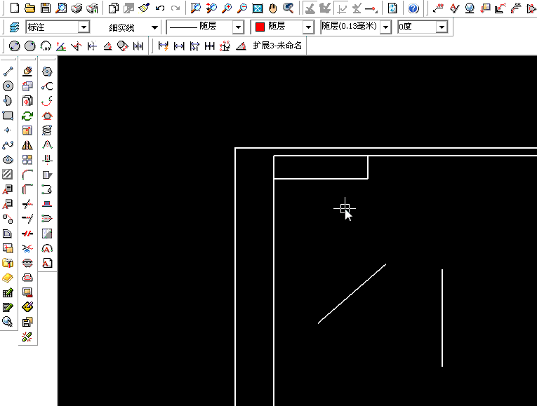

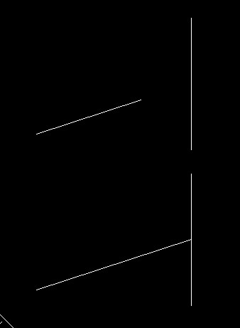

在KMCAD中如何实现类似AUTOCAD的延伸线处理
- J. V( m( l; @
0 r0 v3 w5 ^9 r! Y0 n! o* ~7 {  _! gAUTOCAD的延伸线 1.jpg : N3 k' q, L( C2 L6 E- B& y
4 G$ r/ \4 e* ]9 k 2.jpg
+ A1 I0 ~0 d% d5 D& ]% v1 G) |# L  y# E# _0 ~

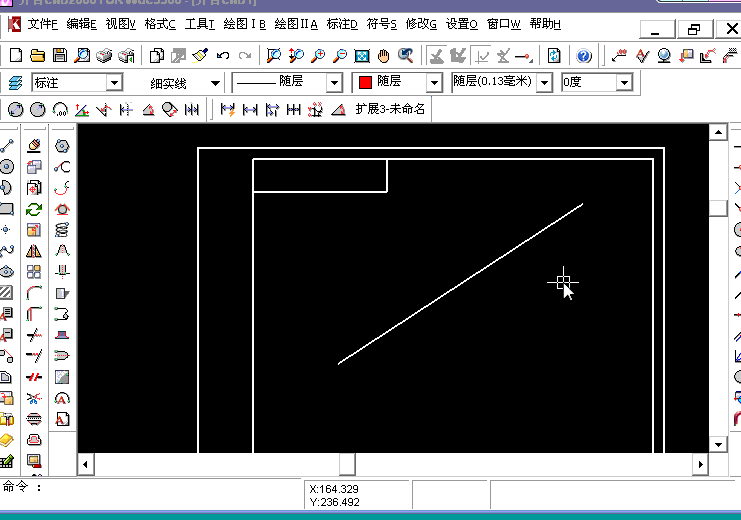

这个问题其实很简单,只是你没仔细看软件的帮助,我给你一个动画的,你就知道怎么作了
发表于 2007-7-8 08:35:08 | 显示全部楼层 来自: 中国河北保定
如果你不是动态延伸就是下面这么简单
 楼主| 发表于 2007-7-9 13:29:52 | 显示全部楼层 来自: 中国广东惠州
我用的KM3.8的,没有动态延伸的菜单7 _" O' z) k# Y6 y4 T
那你就换软件升级到2006

发表于 2007-7-10 10:08:37 | 显示全部楼层 来自: 中国河南新乡
最新版KM的操作方式和CAD基本是一样的,你可以换个较新的版本。
