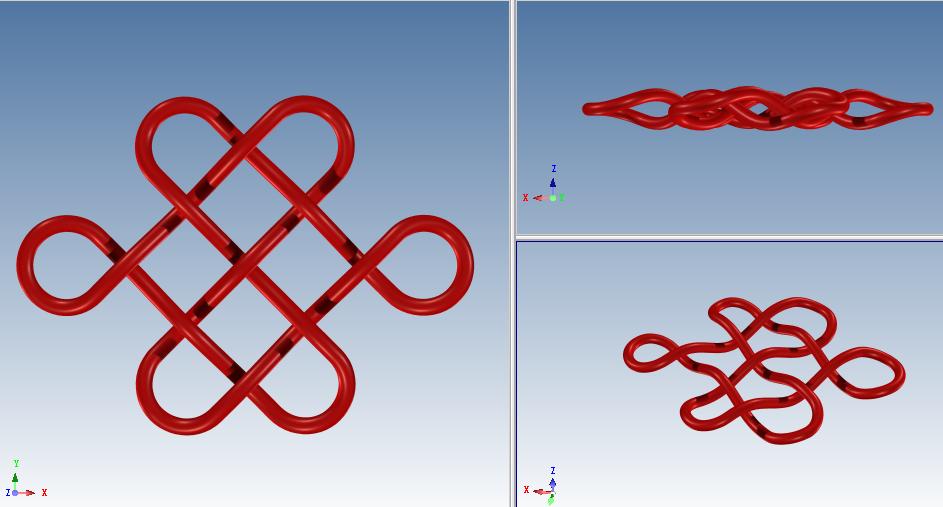

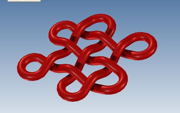

刚刚完成的东东,作为练习题供大家练练手,熟悉一下三维曲线的制作、、

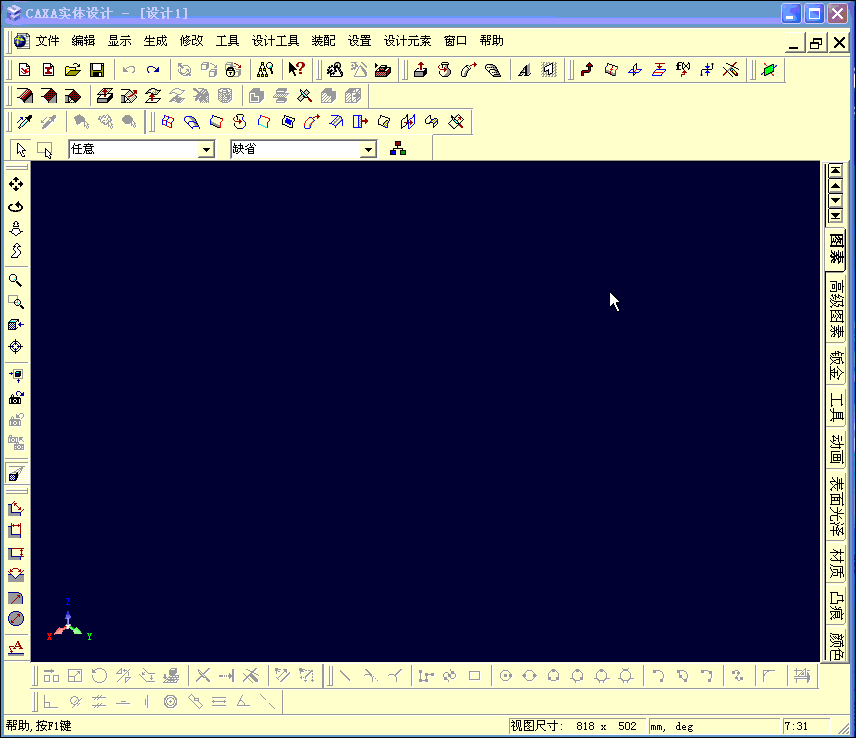

小贾师傅CAXA  您作的真好!!请教三个图在一个窗口显视怎么做的?
发表于 2007-7-9 07:32:23 | 显示全部楼层 来自: 中国山东淄博
原帖由 ligang6399 于 2007-7-9 06:44 发表 http://www.3dportal.cn/discuz/images/common/back.gif
& z& L1 p3 R$ b/ i% G2 b: y% z小贾师傅CAXA  您作的真好!!请教三个图在一个窗口显视怎么做的?
  m& Z0 l- w5 K; g) d
$ L! I$ C: |7 {( S9 W! q, s
用”水平分割“或”垂直分割“,如下图

做这个题目主要是三维线的制作,本来我是抛个砖,引高手们出来讲解好的方法的--因为我的方法实在是太笨,我是先成实体,再用曲面对实体除料,除料后生成三维线,(三维线要分几次完成,最后拟和)小贾师傅的源文件我看了,估计方法和我差不多。可惜只有一个造型,看不出作的过程。在这里我就上传一个源方件,里面有部分造型的过程,希望对不怕繁琐的朋友有点启发、、教程就不敢做了
