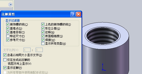

为何打的螺纹孔不会有螺蚊而像是一个通孔一样?按说也应该有个螺旋线的.是什么原因呢?是本来就是这样还是有其它的原因?

就是打异形孔的,里面不是有螺纹孔的嘛.但是打出来是没有螺纹线的.
发表于 2007-7-7 11:33:19 | 显示全部楼层 来自: 中国四川成都
在做螺纹孔的时候,可以选择装饰螺纹线,这样做出来的3d图和投影出来的二位图就会有螺纹的示意,但不是真正的螺纹
发表于 2007-7-12 10:32:12 | 显示全部楼层 来自: 中国广东深圳
点注解--细节,打开这个勾选上色的装饰螺纹线.
