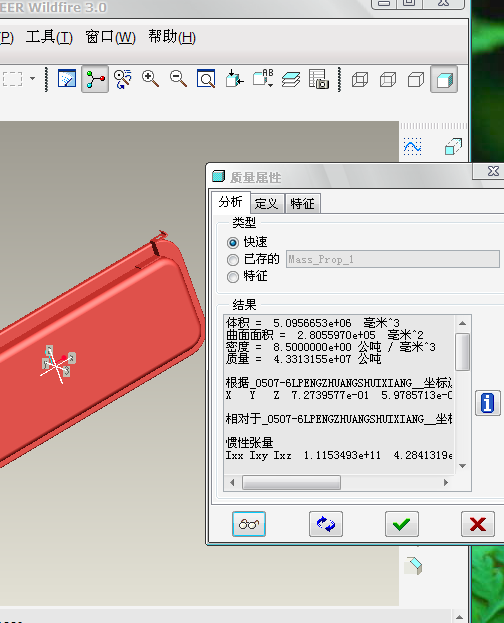

[讨论] proE3.0怎样算出产品的体积和重量
发表于 2007-7-6 23:13:13 | 显示全部楼层 |阅读模式 来自: 中国广东佛山
我想请一些高手,如何用proE3.0怎样分析算出产品的体积和重量。% r5 q) @  w1 N; l6 ?$ {3 u( t7 j
分析出来后,为什么单位后面会很多小数点以后的数,单位为什么又是公吨!

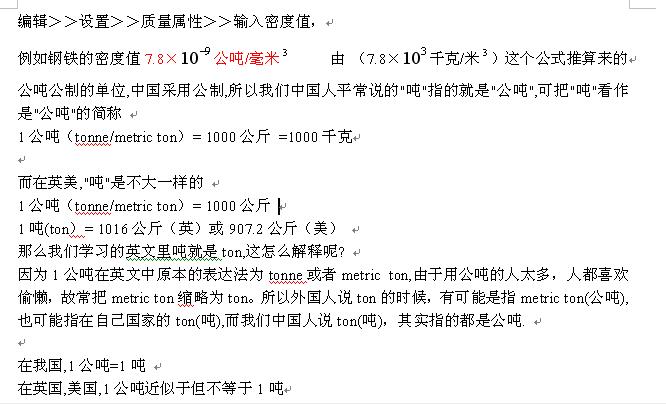

在零件三维模型中点编辑>>设置>>在出现的菜单中点质量属性>>输入密度值,例如钢铁的密度值为0.00000785,这样在组件中的重量就应该是正确的。

回答满意吗?注意绘图的单位要和换算单位统一

 楼主| 发表于 2007-7-7 21:01:27 | 显示全部楼层 来自: 中国广东佛山
我是想问,谁可以看的出,图片中的重量吗?后面的单位是数字是什么,
发表于 2007-7-8 10:29:18 | 显示全部楼层 来自: 中国浙江宁波
你的密度设错了9 _4 I4 f9 F3 X+ {+ e. p
密度 = 8.5000000e+00 公吨 / 毫米^3, X7 G( H# ]3 X% R1 X
应改为( u) T/ B+ C$ k# H% X, R6 \0 S
密度 = 8.5000000e-09 公吨 / 毫米^3
0 o6 c. }$ r0 D2 b4 t2 X1 i0 r那么质量应是+ m, o9 P: t+ O0 W1 X" ^- d, }
质量 = 4.3313155e-02 公吨
' H6 ]! b/ W% c
# z6 S# X' L3 w( `. Q  y
. B4 o% p+ q; u6 \9 ?0.043313155公吨 或 43.313155公斤 或 43313.155克
