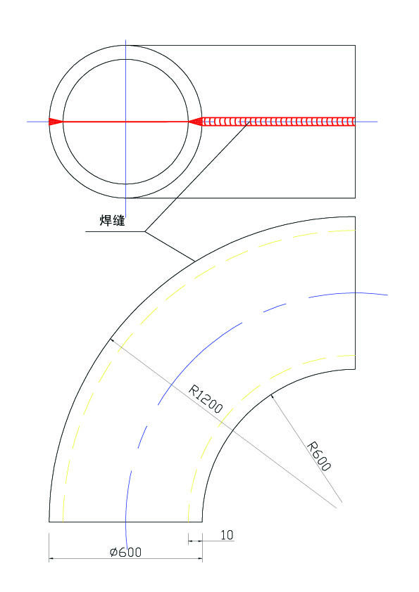

求这个弯头的展开尺寸图,请哪位帮忙展开一下,在些先谢了! 2.rar (272.94 KB, 下载次数: 6)

这种弯头是由两部分压制成形后再组对焊接的。请3楼给予更详细的支持和帮助,谢谢!

这是一个不可展曲面,不知道是不是板金件

是热压的弯头。还没人啦?

这个没法展开,要展开也只能近似展开,和展开球一样

10mm厚的材料,靠钣金展开是不太可能的,只能冲压后上压机压成两半圆后焊接而成(零件图上也已标明了)

你可以将此图分为n等份,用坐标描点近似获得。

这个问题我认为用软件展开最简单.
不知道你是不是专业生产管子之类的,如果是的话,我建议你用AtuPOL for windown 钣金软件展开专家就很容易了.

把它复原成一个整圆,然后分为四份.

楼主只要分析中线的长度,中线的长度即为展开的长度。
