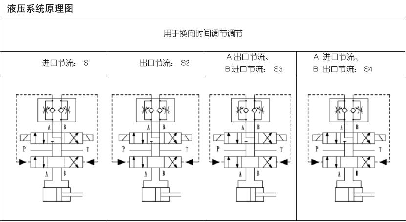

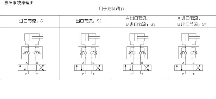

发表于 2007-8-29 17:53:31 | 显示全部楼层 来自: 中国北京
发两张典型原理图,便于理解和讨论!9 ]- B) @! {; g
有些问题一看就知道怎么回事了
