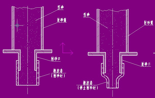

我对橡塑材料一无所知,求教各位高人,如果一桶内装有粉末或粘稠液体,要求它在一定的压力下迅速的流出,无压力时不流,在其下口设计一橡塑接头,需要什么样的材料,有这样的加工厂吗?: G5 S( T( c7 C- s+ C" [, F( Q; I$ J

楼主没说明为什么要用橡塑阀门,一般的球阀、闸阀有耐高温的有耐腐蚀的,为什么不能用。衬胶阀、塑料阀市场上多的是。
$ B: x1 \2 X5 i5 L  G' D* N8 m粉未和粘稠液体是不同的两种物料,不能混用,粉未物料输送不能靠压力,靠气流输送。粘稠液体得靠压力,但迅速流出恐怕也不易实现,得有流出过程。

我想说的是,如果在制芯机的射砂口装上这么一个阀门,以保证射砂完毕不流砂,可不可以?有没有这样的阀门?是不是有点异想天开?% |3 x1 E; \5 X0 g! V# w

您不如装个电磁阀,与您的施压联动。何必那么麻烦。

回楼上的朋友:没有合适的位置,电磁阀很难安装。再说我的构思不麻烦,(如图示)就是不知有没有弹性这么好的橡胶套? 120.jpg

您先找一家乳胶制品厂看看。
