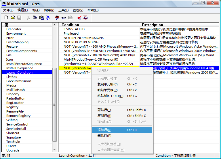

大家知道 Orca 这个软件吧,这是微软公司的一个小工具,专门修改 MSI 文件的。这个软件使用起来很简单的。  J: ~) x: m4 r" G: E! T
3 |9 Y& X" M# @3 Y) Y通常,我们在安装使用 MSI 类型的安装程序时,有权限限制或者 Windows 平台限制,这些都是在 MSI 文件里预先定义好了的。2 R; p. V6 J) [: X0 Q8 R1 P- [
+ {8 a- i' e! u6 v6 o2 `) W2 r
6 e; v% q: K7 V
图以卡巴斯基为例,包括了权限、平台、系统组件、硬件等限制。3 n; Z+ X4 A, N1 A. w
. y" h0 {: L, p! J% [用 Orca 打开 MSI 文件,选中左侧的“LaunchCondition”,右侧就是各种限制条件,可以选择或者全部删除,然后保存即可。$ m6 ?) m% J3 @! u
$ J% f1 r6 o# W
不过,软件限制除了商业目的外,还是有它合理的原因的。软件开发的平台不一样,强行安装可能会出现难以预知的问题。0 U# U; Z+ i5 p! c. {
: W- H. U9 G, a# v( gSoldWorks 2007 应该也是如此(我没有试过)。( @, V1 m" \0 W2 L% u! [
