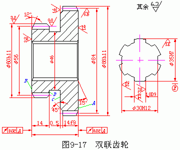

如图,要拉一个花键  热处理是调质HB190-250

  图9-17所示为一双联齿轮,材料为40Cr,精度为7-6-6级,其加工工艺过程见表9-6。
; C+ n/ z* U9 v+ T2 j, z: q" M0 ~/ x  x- V! F. V
  从表中可见,齿轮加工工艺过程大致要经过如下几个阶段:毛坯热处理、齿坯加工、齿形加工、齿端加工、齿面热处理、精基准修正及齿形精加工等。

加工的第一阶段是齿坯最初进入机械加工的阶段。由于齿轮的传动精度主要决定于齿形精度和齿距分布均匀性,而这与切齿时采用的定位基准(孔和端面)的精度有着直接的关系,所以,这个阶段主要是为下一阶段加工齿形准备精基准,使齿的内孔和端面的精度基本达到规定的技术要求。在这个阶段中除了加工出基准外,对于齿形以外的次要表面的加工,也应尽量在这一阶段的后期加以完成。
  第二阶段是齿形的加工。对于不需要淬火的齿轮,一般来说这个阶段也就是齿轮的最后加工阶段,经过这个阶段就应当加工出完全符合图样要求的齿轮来。对于需要淬硬的齿轮,必须在这个阶段中加工出能满足齿形的最后精加工所要求的齿形精度,所以这个阶段的加工是保证齿轮加工精度的关键阶段。应予以特别注意。
  加工的第三阶段是热处理阶段。在这个阶段中主要对齿面的淬火处理,使齿面达到规定的硬度要求。
  加工的最后阶段是齿形的精加工阶段。这个阶段的目的,在于修正齿轮经过淬火后所引起的齿形变形,进一步提高齿形精度和降低表面粗糙度,使之达到最终的精度要求。在这个阶段中首先应对定位基准面(孔和端面)进行修整,因淬火以后齿轮的内孔和端面均会产生变形,如果在淬火后直接采用这样的孔和端面作为基准进行齿形精加工,是很难达到齿轮精度的要求的。以修整过的基准面定位进行齿形精加工,可以使定位准确可靠,余量分布也比较均匀,以便达到精加工的目的。

应该在热处理后进行拉削,如果拉削后再热处理,花键会变形.

2 c! D0 W/ {) ~8 H! M! |$ X# S+ {花键精度高的一般是先拉花键渗碳淬火之后磨花键。) E+ B2 ], d" y/ B# v
: T! n4 T5 ?8 r" a' o! b或者防止变形可以在拉出花键之后配上芯轴一起调质效果很好。

一般在热处理之后做,这样可以避免热处理变形

楼主的花键是什么材料的。( F0 N/ ?' g& j9 O9 Q- W  V
“热处理是调质HB190-250”,其切削性能较好,建议“热处理是调质HB190-250”后拉花键。
0 g+ D, e7 M6 Q8 _5 n' @后序应该还有热处理吧,如高频或淬火。

正如8所说,HB190-250在拉削是比较适中9 M* s' O  ^" J" K$ C) D
拉削时材料一定不能软,不然就会将刀齿拉断

应在调质后,最终热处理之前,如高频齿部淬火之前。调质后的材料还可以加工,高频淬火是局部加热,变形在公差内。这样能保证综合机械性能。

材料正火后粗加工,之后调制处理,再进行拉削加工,如果特殊需要再进行局部高频淬火

应在热处理后加工,因为热处理出来后才能加工出一个准确的基准,这样加工出来的花键才有好的精度。
. Y! w! `7 c% _" }9 E% S况且如果热处理放后面也会导致花键变形

像你这样的要求应该调质处理就行了.调质一般在粗车后精车前进行.而内花键为了保证精度,应该在精车后拉削.所以自然应该在热处理后加工.

从加工工艺定位基准考虑,应该在热处理之前拉花键,高频淬火因是局部淬火所以对花键的影响很小,假设影响很大的话,热处理之后还能拉动花键吗?

这要看热处理后的硬度,一般情况都是在拉削之前拉花键,拉完花键在热处理,不过要试验出拉削后的变形量,把变形量加到拉刀上。

1.像这样的硬度调质HB190-250,拉花键可以在热处理后,否则,拉花键后热处理可能因材料的变形而影响花键的精度。
6 a" ]' O' p# P/ S5 p2.当热处理硬度在HRC35以上,建议拉花键后热处理,否则,拉刀容易磨损,增加加工成本。
