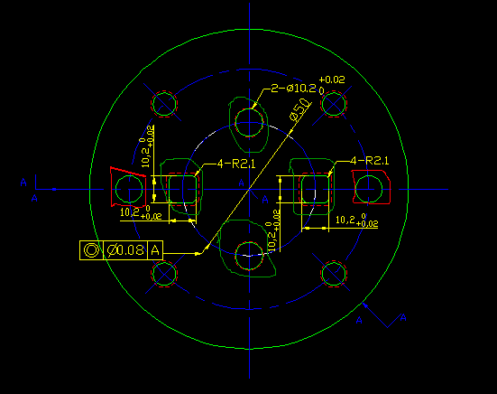

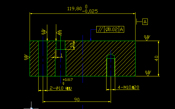

落料冲孔模的凹凸模线切割加工0 r6 k$ N8 g2 Z  j) B4 f& o
如下图所示为落料冲孔凹凸模零件图.其材料为Cr12,热处理54~58HRC.有两个直径10mm销定孔我以用红笔标出,有两个直径10mm和两个10.2mm*10.2mm刃口要线切割加工.大家来讨论讨论,说说大家的加工方法,有奖励.

发表于 2007-7-8 13:25:54 | 显示全部楼层 来自: 中国湖北十堰
我的方法有点复杂,首先用桥式安装把一个外圆119.8内孔为60的工件{另车的,一定要保证同心度和垂直度,光洁度也要稍好一点}固定好,在工件的X,Y方向用靠铁贴平固定,将钼丝穿入找正工件内孔,抽丝,卸工件,再把要干的这个零件贴平两个靠铁固定,在这些过程中钼丝不能移动,最后将钼丝移动到合适位置加工零件

发表于 2007-8-5 15:06:18 | 显示全部楼层 来自: 中国江苏常州
中间增加一个16mm工艺孔(对于模具无影响),热处理后,磨外园时一同把工艺孔磨出,线切割可以找中。

发表于 2009-7-14 15:42:28 | 显示全部楼层 来自: 中国江苏无锡
直接放上去 然后用表打下俩销钉孔的最高点  直接坐标旋转或在CAD上旋转好就行了
发表于 2009-7-16 18:36:23 | 显示全部楼层 来自: 中国广东深圳
像这种要加硬的工件就是要保证螺丝孔与线割孔同一坐标系了。加硬回来磨床精加工.上机线割机床外形分中了。至于校表就用几个螺丝扭进攻好的牙孔校直。
