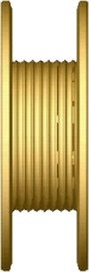

发表于 2008-3-25 18:02:35 | 显示全部楼层 来自: 中国北京
上个图,方便大家看嘛!
发表于 2008-4-2 20:19:01 | 显示全部楼层 来自: 中国江苏苏州
其实这篇文章我已经看到好久了,之所以没有转过来就是因为没有图片或者图纸,看到文章的人都知道Lebus卷筒很先进,但具体先进在那给人一种云里雾里的感觉。
' o& v8 O0 s" k7 {& ~今天终于给我找到了几张不大的图片,贴上和大家共享,想了解更多可登陆http://www.lebus-germany.de/english/men_en_2_6.html4 s# n* `+ t) `! X9 `4 _: ^. m3 n
' W3 C  V1 g7 F* {2 h
期待有人能上传一份真正的图纸……
