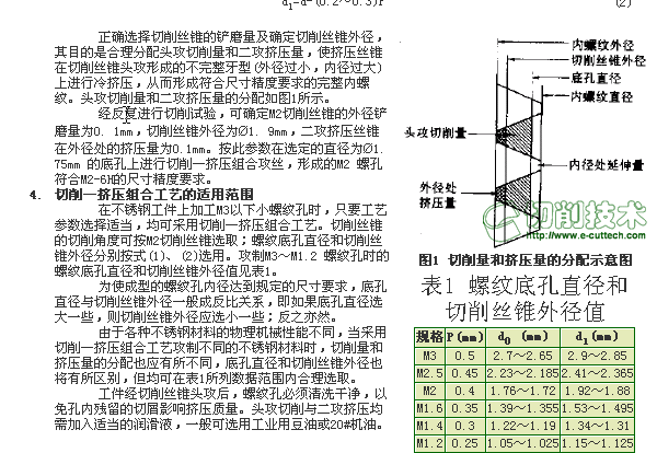

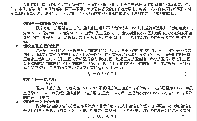

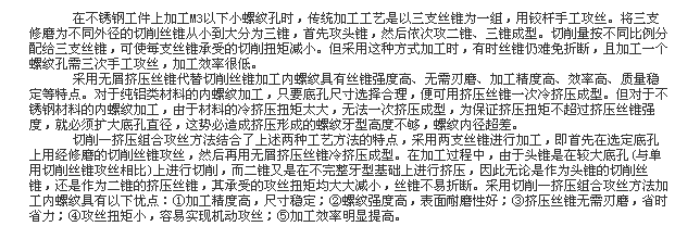

由于不锈钢材料塑性变形大,韧性好,加工硬化严重,切削抗力大,且攻丝加工是在半封闭状况下进行,散热条件差,排屑困难,切削扭矩往往超过丝锥的强度极限而导致丝锥折断。我们通过对切削丝锥和无屑挤压丝锥加工内螺纹时出现的问题进行分析,采用切削—挤压组合加工方式在不锈钢工件上加工小螺纹孔,取得了较理想的效果。

不管是什么材质,一般手动攻丝都是3锥啊 0 k1 }' P9 V+ L" Y, x# U( p7 H: T1 }
( \* D! a: ?$ c2 z
况且不锈钢更难加工 三锥是正常的
+ s0 B$ Q$ Q) a3 g8 x
  @: x' a7 U/ }( b4 |9 K* m大点的螺纹用机床攻丝的话,只要选择适合不锈钢材质的丝锥 是一锥过。
