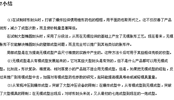

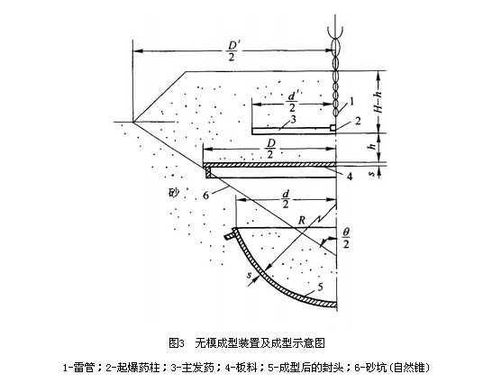

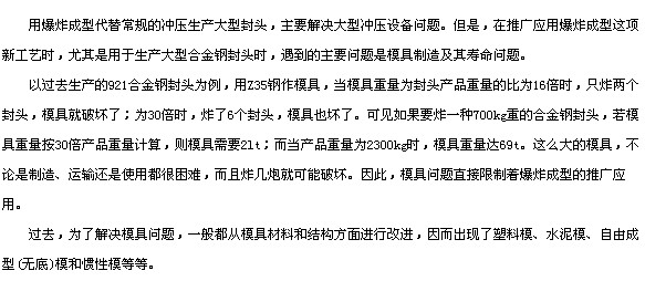

发表于 2008-2-1 16:28:54 | 显示全部楼层 来自: 中国广东东莞
来点资料
来点资料   :lol:
# K$ |9 y. m% A- ?9 K4 s+ G" A
[ 本帖最后由 szlxm123 于 2008-2-1 17:48 编辑 ]
12.pdf
320.03 KB, 下载次数: 8

“爆炸成型”还用来将不同金属材料复合在一起..........好像是核电站用的一种管道,外钢内钽,用的就是爆炸复合的。   板材也行。

发表于 2008-4-24 13:55:48 | 显示全部楼层 来自: 中国北京
爆炸成型模具结构简单,零件回弹小,成形精度高,速度快。主要用于成型空心零件。小规格的也可用液压涨形模具来替代。
; P- _. q- p* O9 r以前接触过,基本都是能源行业的客户有需求,主要产品是用于5米以上封头的成型。1 W" t  W8 L  w% y5 z0 v3 Q, v  W
