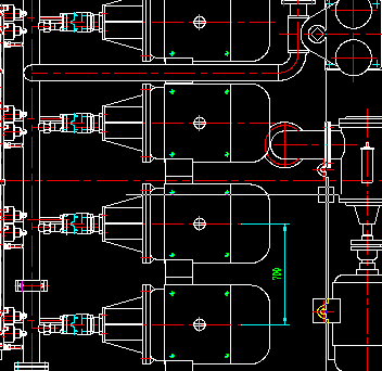

请教双吸泵安装时,两个泵之间的距离有没有规范要求啊:
, U8 v! T; C) \( ?' j* N  G5 ~. I* e' j
' ]* Z# G7 ?' n9 z

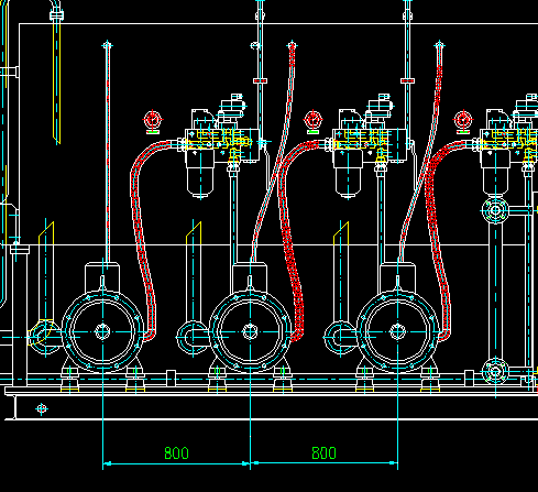

两个泵之间的距离有规范要求,双吸泵两台泵之间的净距不宜小于750mm,泵前端的操作通道宽度不应小于1250mm,以便小型叉车通过。
发表于 2007-7-9 10:23:19 | 显示全部楼层 来自: 中国四川自贡
为什么要用小型叉车呢?用行车不行吗?这样可以减少安装距...45KW及以上相应电机安装距为800mm以上,45KW以下为650mm以上,,双泵吸油口才应间距大点:* p9 l8 c0 U$ o; M/ h2 j/ l
参见图:
