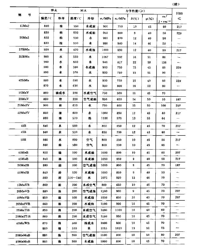

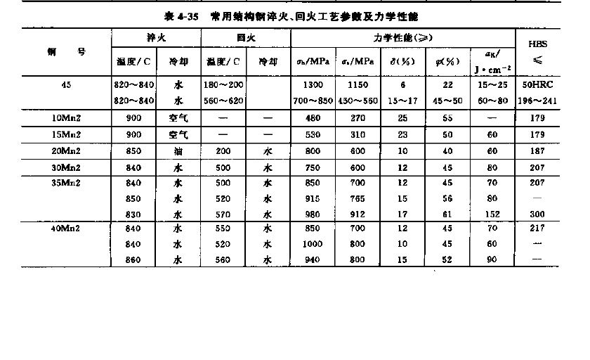

[求助] 目前普通结构用钢屈服强度能达到700MPa的有那些?

发表于 2007-7-11 18:15:00 | 显示全部楼层 来自: 中国北京
很多呀!只要处理方法得当。
