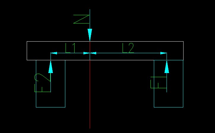

[求助] 螺旋压板加紧机构的工作原理?

给你个图把:
% q. `) |) s- k; ^/ F; I. T% u- ZF1+F2=N
+ s# N- e7 P3 _4 `* H5 h& vF2*L1=F1*L2
, @- ~' \  T7 `3 y" _7 M因此,一般是L2>>L1,保证F2大
9 Z+ C9 ?- M; dN为螺旋力
; z$ E7 ~3 b) i5 h; iF2为压工件的力
+ W4 _0 t/ b) r7 IF1为支撑反力
) T6 T) P8 x/ f# _2 X- Q" l% j# Y---------------------------
$ s6 i' z  e  J( h- j) s- K: T也不知道是否是你需要的/ o4 f& }1 v  A7 P: v; t& t
