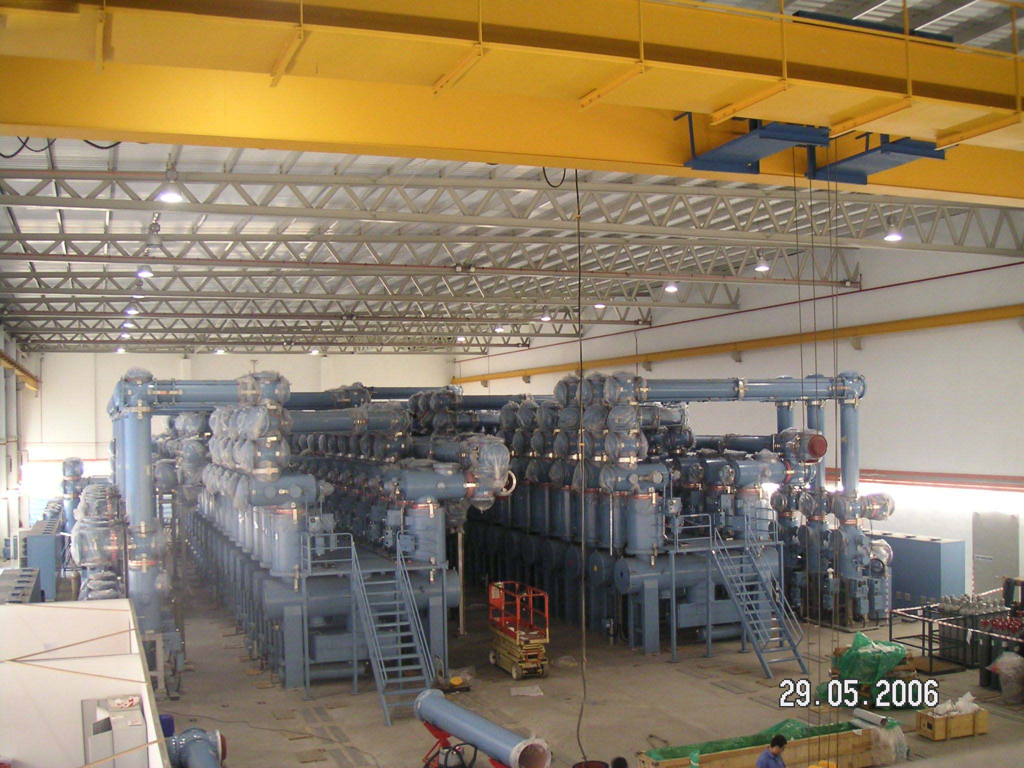

发表于 2007-7-11 07:36:54 | 显示全部楼层 来自: 中国河南南阳
给你个参考一下吧
我昨天的发的一本书,里面有一些介绍,我给摘出来了,还有两张图片.全封闭的叫GIS,半封闭的叫HGIS.HGIS和GIS的区别在于母线和PT、AR等设备是否密封在SF6中,如果不,就叫做HGIS!

 楼主| 发表于 2007-7-11 08:26:14 | 显示全部楼层 来自: 中国浙江杭州
很好,谢谢上面各位。从feifei45的图片看,这个相当复杂啊。还有更详细的有关制造方面的,如制造材料,各部件要求方面的内容?+ L% i& t/ b7 q) w
感谢大家。。
