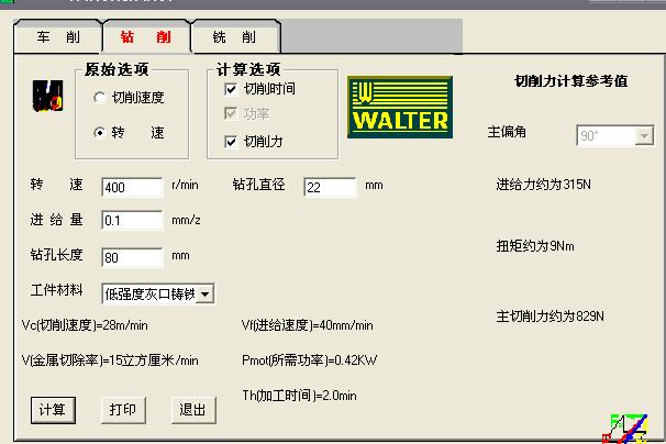

[求助] 用立式钻床加工22的孔,加紧需液压装置??

钻孔直径较小,扭矩也不大,没必要用液压装置,用螺旋夹紧装置或螺栓压紧就可以了。
发表于 2007-7-10 11:36:19 | 显示全部楼层 来自: 中国辽宁沈阳
怎么会有这么大的夹紧力,楼主能不能把你的计算过程拿出来看下,应该是你算错了吧.

凭经验你算错了,大的多了点,希望再仔细算一下。
发表于 2007-8-21 00:05:13 | 显示全部楼层 来自: 中国广东广州
这个扭矩也不小了6 F" U4 ~5 ?' @- U$ p" `" i
( @" I) t5 K! x- y& i( |
不过,你的摩擦系数是怎么估算的?

发表于 2007-9-16 21:45:06 | 显示全部楼层 来自: 中国江苏扬州
算错了+ K- Y% V  q$ D4 z
看图
