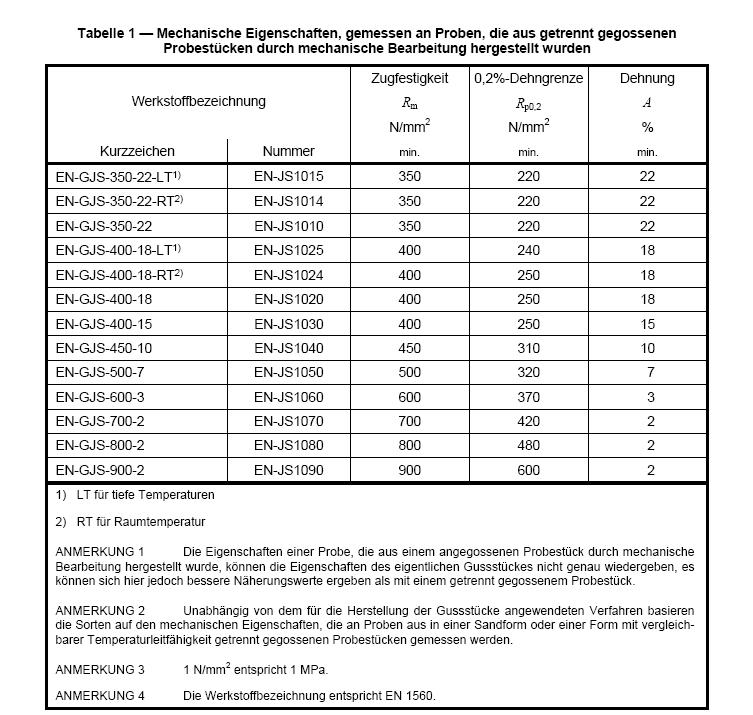

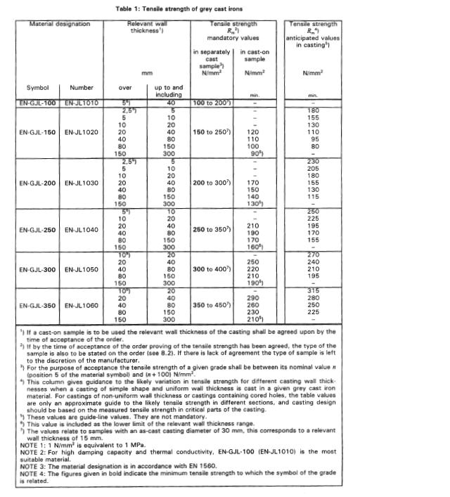

发表于 2007-7-10 07:52:33 | 显示全部楼层 |阅读模式 来自: 中国江苏南通
请教, l% k$ M. Y; y: Q
En-JS1050-stress
  p2 I# `5 w. R4 o9 |! q0 d- l# B' _En-JS1070-stress7 ^/ o+ b5 t- I) Q$ F- J1 Y$ @
JL-1020-stress; d! P* w1 h2 A! ^% ~+ `: k
JL-1040-stress. U* r9 }" g& n: s2 H
JL-1060-stress9 N  z6 D* \; R: C0 i- L$ n1 A
相当于我国的什么铁

发表于 2007-7-12 08:52:18 | 显示全部楼层 来自: 中国北京
请教这些对应于我国的哪些铸铁
欧洲标准
, t/ a4 N/ }' x8 P/ [En-JS1050-stress  相当 QT500-7# {- j+ z5 y% O2 X9 b0 b
En-JS1070-stress  相当 QT700-2
" i0 c0 n* N5 _- ?2 M) I5 L: _JL-1020-stress     相当 HT150
  P4 |, m8 w: j4 I/ b- G" h4 x: WJL-1040-stress     相当 HT250. B6 i; i. c& r' b" Z7 d
JL-1060-stress     相当 HT3506 A& ~2 ]  @) W( S- m: e
