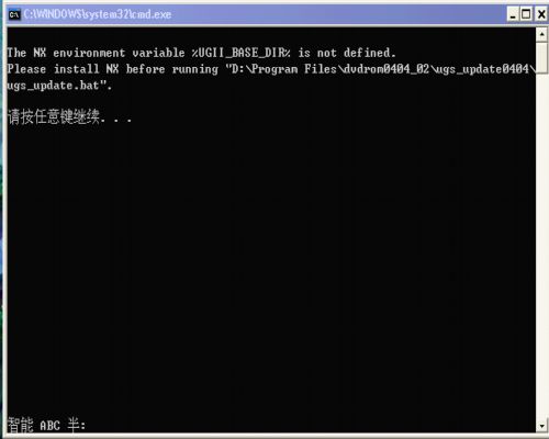

刚下了个升级包,原以为还是和4.0.3.0.3一样的升法,一试却不一样,双击那个ugs_update.bat文件后出现一个对话框,说按任意键继续,一按它就没了,昏。  g2 C$ H! r& w/ [+ m

在环境变量里添加UGII_BASE_DIR="C:\Program Files\UGS\NX 4.0",“”里面按你UG的安装路径

 楼主| 发表于 2007-7-10 08:53:43 | 显示全部楼层 来自: 中国浙江台州
多谢老兄的指点,我这就去试下。

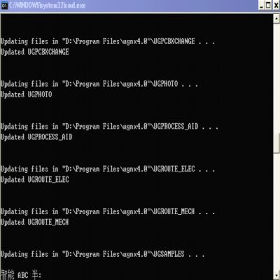

 楼主| 发表于 2007-7-10 09:02:30 | 显示全部楼层 来自: 中国浙江台州
OK,正在安装中,感谢您的帮助。
