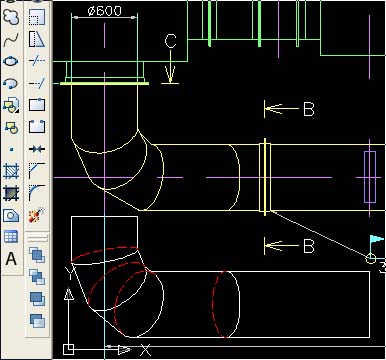

大家好,我问一个很菜的问题?在做风管时,经常会用到倾斜45度视图的风管,请问如何画?哪位大侠能做一个教程?请看附件.+ S+ J9 I0 S. B7 ?, m& p
我再发一份小日本的图纸,供大家学习时参考!学习一下小日本的做事的精神!) U3 p% X0 t; E6 m) L8 M
, I$ n( l. j9 ?* B
[ 本帖最后由 nthz1977 于 2007-7-12 08:06 编辑 ]
JSR-058 SRT-151820.rar
277 KB, 下载次数: 67
发表于 2007-7-10 09:28:48 | 显示全部楼层 来自: 中国上海
我想问一下,进出口是等径的吗?
 楼主| 发表于 2007-7-10 09:33:55 | 显示全部楼层 来自: 中国江苏苏州
对,进出口是等径的。其实,这是这小日本图中的一部分。我不会画,所以请教大家。若有兴趣,可以将此rar文件下载下来看一下。

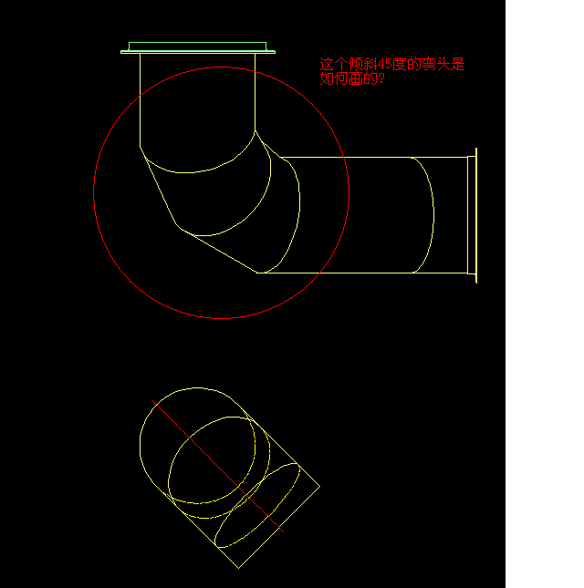

对于转角处的相贯线,我是不会用平面作图法实实在在去画的,一是太累,二是没有用,在这样的视图里,相贯线做得再准确,也是毫无用处的,相信鬼也不会这样做。只要用椭圆弧画得像就行了。/ b$ Z- O( a! Y; O* Q7 m
% J4 G& n+ S: Q" z5 S

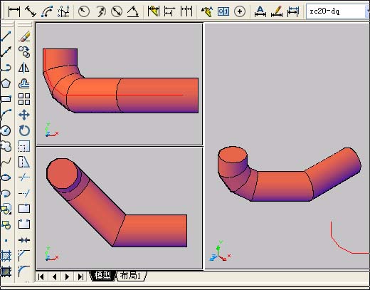

进行如下证明,打开CAD,按图纸尺寸,生成三维圆柱体(这种几何体足够证明其轮廓线上的问题了,没必要做个管),如图1,- w4 U4 g$ f% R2 _* B; @9 z

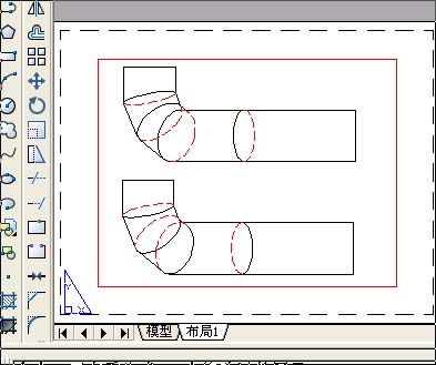

7 p: |5 x  E1 T  j; |2 n再进入图纸空间,分别从两个方向上用flatshot命令生成展平图,如图2,8 F7 q) P; I- G
  D3 t; K. k( V; \
为了看得清楚些,把符合视图的一个粘贴到楼主提供的CAD文件中,可以明显看出,原图的转角相贯线是随手画上去的,与CAD生成的轮廓图相差太远。至于直段上的椭圆弧,谁画都一样不会错。# P. ^  N$ g( X1 P$ C

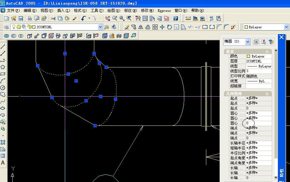

$ E" h1 l6 x! R6 O# t, n顺便说一下,我开始看到的时候就觉得不象个三维的风管,用特性一看,果然如此:
9 b. [# m7 v* }$ g, V- L1 t3 j  K! H; B6 ?
2 z3 ]8 t/ c) X9 }
+ p9 Z; y; H: L三个不同高度的椭圆圆心z轴都是0
