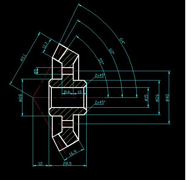

发表于 2007-7-11 19:13:11 | 显示全部楼层 来自: 中国广东东莞
只要画出一个,就可以做为模板,以后修改一下参数就行了。6 S& t" z8 L0 t& U; }
( z1 W' f" M5 t
( x5 I. j& n+ |3 m# a3 d5 h* Q8 I/ \/ L; Z. b
[ 本帖最后由 yofam 于 2007-7-11 22:23 编辑 ]
参与人数 1三维币 +8 收起 理由
userkypdy + 8 麻烦您您能不能给他一些更详细的数据, ...

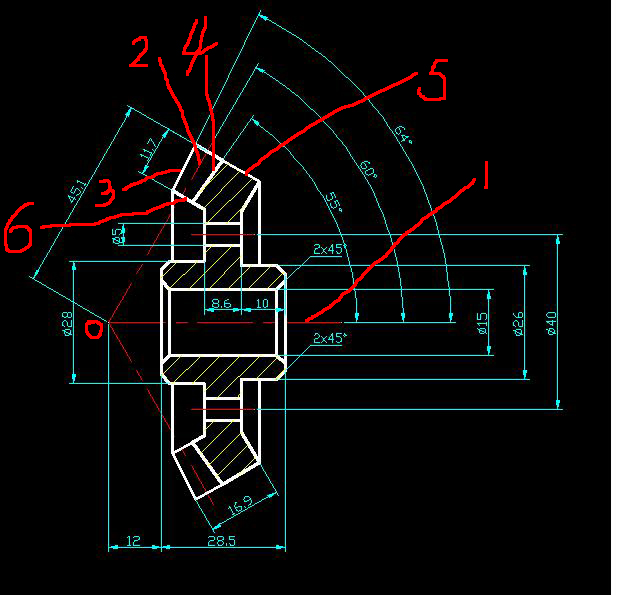

发表于 2007-7-11 22:44:51 | 显示全部楼层 来自: 中国广东东莞
搞错了,下面的那张图应该删掉的。
. [4 U3 I% J- B7 q# o这图我只是随便画了一个,哪有什么详细数据啊。而且连盘都没存,只保存了幅图片。( _; m, }3 o1 S% J2 d  y
我的画图步骤是这样的(序号见上图):* Z) Q: o& u1 R9 m  t
第一步:画中心线1;
! ]/ t5 g" S4 d; @第二步:在1上任取一点O,根据60度角画中心线2;  \5 Q$ s/ @9 ^2 ?  X, [% f
第三步:根据64度和55度画线3、4(都通过点O);2 g. P0 d+ [0 k# z
第四步:根据45.1和11.7画线5、6(都垂直于2):6 ?, o' ~7 }2 m: t$ F' ~
第五步:就到这里吧。
1 {6 t& z1 s6 F9 S: O4 O0 y关键部位出来了,其它结构就好画了。最后再照手册上那样列个表格出来,注明齿数、模数、齿制等等各项参数就行了。
& I2 b! y( `* T) m至于楼上几位说的有很多参数我认为都与画图无关,是加工时才用到的。这里就不提了。
