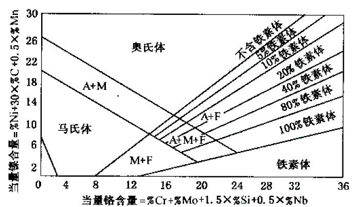

不锈钢的组织因化学元素含量和热处理状态的差异面不同,在室温时,马氏体钢并不一定是马氏体组织。化学元素含量是决定不锈钢的组织的根本因素,从各元素对不锈钢组织的影响和作用程度来看,基本上有两类:一类是形成稳定奥氏体的元素,如镍、锰、碳和氮等;另一类是形成铁素体的元素,如铬、钼、硅、铌和钛等。为了说明各元素对不锈钢组织影响的定量关系,提出了铬当量和镍当量的概念及其经验计算公式,其中最有名的组织图是Schaeffler图和Delong图。

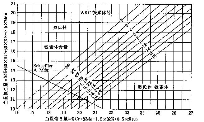

再说德龙图
室温下铁素体的测定有四种形式。它们是:(1)金相测定;(2)成分曲线图;(3)磁测量仪;(4)X-射线。
# m9 ^( t& r9 X3 c& I- d其中,成分曲线图,允许从沉淀物的组成估计焊缝金属的铁素体。
  Y5 `4 k" {& [2 E8 uSchaeffer曲线图规范焊丝的供货规格;DeLong曲线图不仅应用于以上领域,曾作为ASME标准的一部分。在ASME1994-1995年冬季修订中。1992版WRC曲线图取代了DeLong曲线图。
6 ]$ e) V  |, g; o; k' y2 U9 ESchaeffer曲线图、DeLong曲线图、1992版WRC曲线图分别如下所示,X轴表示镍当量,除非特别声明含碳量最小值均为0.03%。耗材和母材的Cr-Ni当量由一组铁素体含量经验线绘出,虚线表示轧制合金的奥氏体带的近似边界。测定铁素体含量时,先根据合金成分计算单位铬当量和单位镍当量,然后把两个数值分别标到曲线图的X轴和Y轴上,确定铁素体含量点在曲线图的位置,从而确定铁素体含量。
9 t: m+ _0 r+ F! g- i2 r使用这此曲线图时的注意事项:
1 E, u+ ?( m  e6 E* C9 O(1)这此曲线图不一定精确反映焊接工序、技术、稀释或者冷却率对铁素体含量的影响,只有当焊接条件和研究人员制表时的焊接条件相近时,才可以应用这此曲线图。
* e! F$ w  S2 Z( D(2)Schaeffer曲线图和DeLong曲线图都没有很好地考虑Mn元素的影响。当Mn元素在焊材中的含量超过2.5%时,从两种曲线图得到的铁素体含量都会比实际数值严重偏低。
: U  G5 G. b( w/ f# m% y( h' w因此由上述成分曲线图得到的结果,只应用作焊接耗材选择时的参考或作为铁素体含量的近似值。绝对不允许作为焊材铁素体含量的最终结论。当需要精确测量铁素体时应该使用测磁仪器,并遵从耗材和生产商的指引。

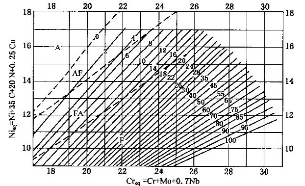

发表于 2007-10-9 10:42:08 | 显示全部楼层 来自: 中国浙江杭州
补充说明: WRC(1992)以铁素体序数(FN)表示铁素体含量,该图已经把FN扩大到100FN,主要适用于双相不锈钢(铁素体和奥氏体各占50%左右)
