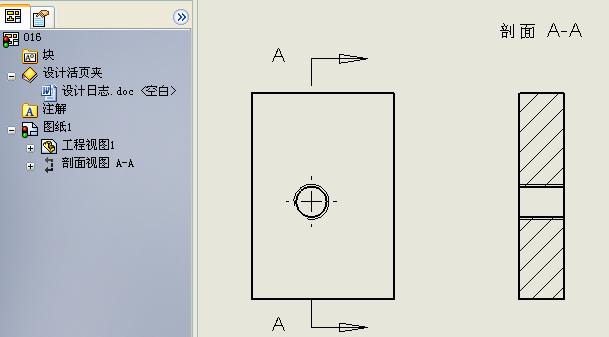

用异形孔画的螺孔线条是符合标準的.
