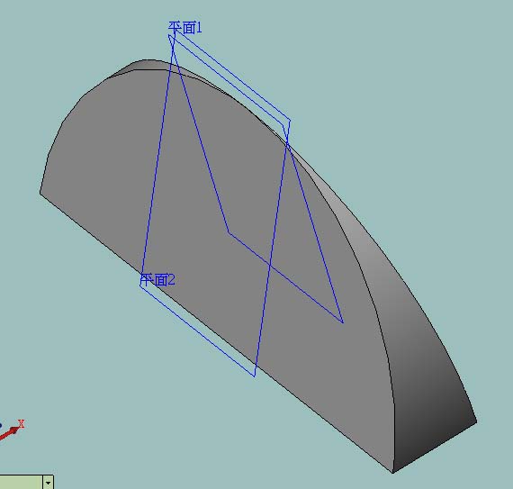

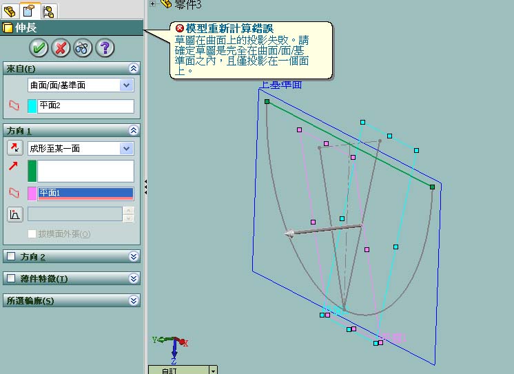

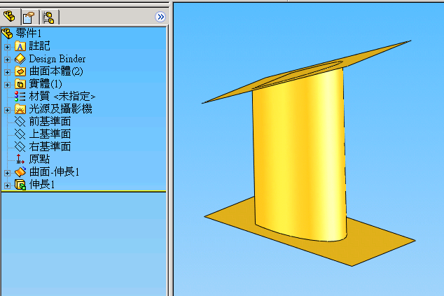

双基准面拉伸失败
4 Y$ u" \3 q; M# n" _  K2 t1 D是否07板不能处理
5 s) W, X2 L; @: e5 ?6 Y% z还是我操作有问题
$ a( z# ~5 a! G1 y7 n请问各高手
发表于 2007-7-10 20:07:50 | 显示全部楼层 来自: 中国上海
拉伸面和草图面是有角度的,应该用放样来做吧

发表于 2007-7-11 08:55:05 | 显示全部楼层 来自: 中国上海
原帖由 laplaplap 于 2007-7-10 18:53 发表 http://www.3dportal.cn/discuz/images/common/back.gif6 f4 W  E3 w6 a- Z
双基准面拉伸失败
" V1 O' F( s7 d/ j5 A是否07板不能处理$ |* R' h' d3 e4 _% M
还是我操作有问题7 q. z* q6 x8 O& q1 E0 P8 @) S
请问各高手
- v3 \1 _9 O( x5 M: c. B! K) P& S( F
; C$ d7 q7 m1 X. F
从图中看草图基准面与拉伸起始面不平行,这似乎是不行的。此问题应该与版本没有关系。
艾飞 + 3 应助
发表于 2007-7-11 11:10:12 | 显示全部楼层 来自: 中国河北沧州
应该不是版本的问题,你再看看你草图中细节。
 楼主| 发表于 2007-7-11 14:44:52 | 显示全部楼层 来自: 中国香港
传上文件请帮忙看看怎样处理

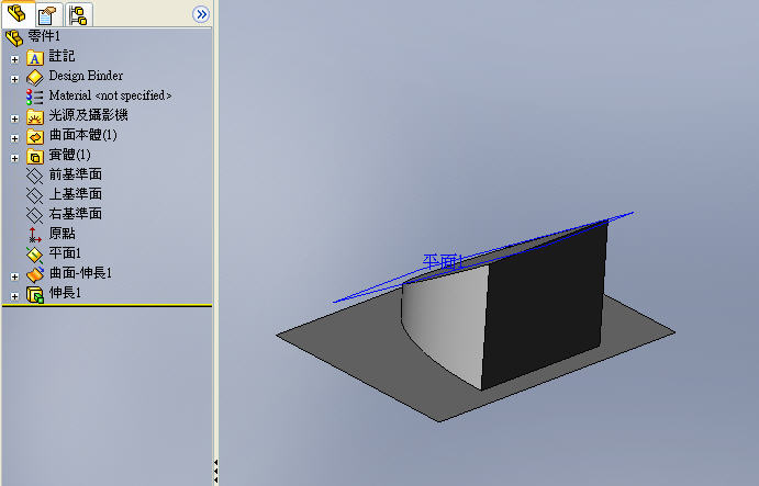

发表于 2007-7-11 16:34:12 | 显示全部楼层 来自: 中国台湾
你的問題是 兩平面相交線與草圖共點 因此不能9 E% W3 R) H/ o+ x$ B6 y6 W; E
       並且要有一個是實體
 楼主| 发表于 2007-7-11 21:51:49 | 显示全部楼层 来自: 中国香港
改草图位置后双基准面拉伸做到了2 X) ~7 q: U# f
但用曲面双基准面拉伸就失败4 j: g7 n+ X0 T, X* Q, I
请问有冇好方法处理曲面双基准面拉伸

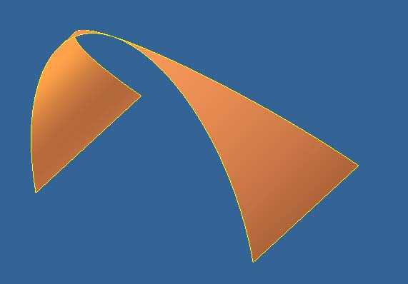

 楼主| 发表于 2007-7-12 17:39:21 | 显示全部楼层 来自: 中国香港
希望得出此类曲面
4 g1 x/ s7 b6 H' C请高手帮帮忙

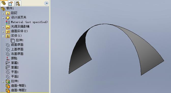

发表于 2007-7-12 18:56:14 | 显示全部楼层 来自: 中国江苏常州
你只要从中间平面向两个平面拉伸就可以了
 楼主| 发表于 2007-7-14 12:29:40 | 显示全部楼层 来自: 中国香港
现07板要用间接方式做出
1 r# m4 C+ K' i8 e3 j6 U请问各位08板能否直接做出此曲面

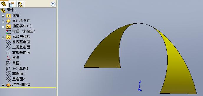

发表于 2007-7-14 16:00:29 | 显示全部楼层 来自: 中国江苏常州
SW07可以用边界曲面直接做出.
