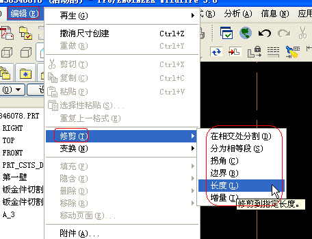

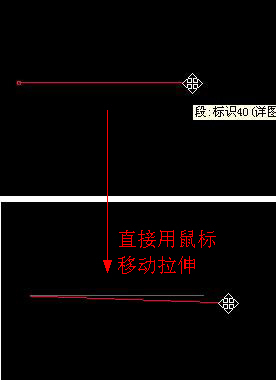

在工程图里草绘,要想对直线进行水平/垂直拉长或缩短,是不能直接用鼠标去操作的.(如下图): L1 J0 T5 ]# H2 Q
  u- O" Q% t  ]+ _% }5 a2 I5 E1 e$ S" {5 }. w2 m

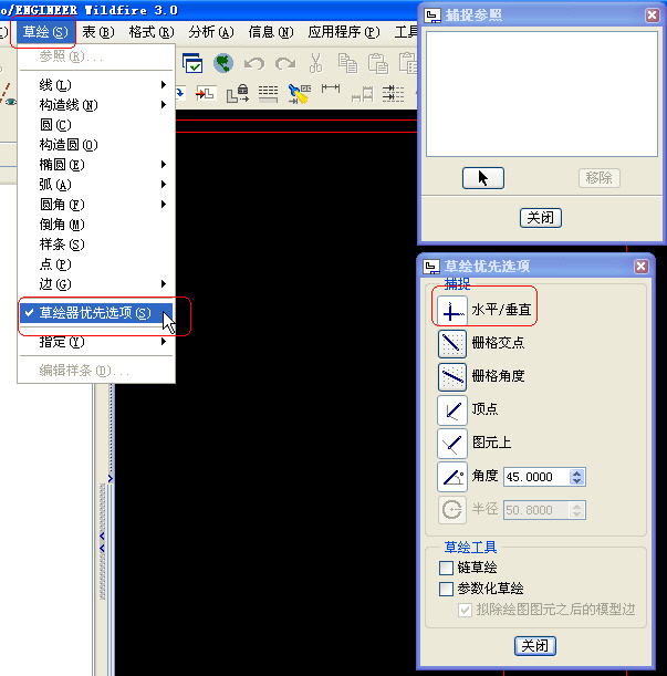

先设置草绘优先选项,这样画出的线才是水平或垂直.
! L, @$ A( k% O& O& {/ p' B" O- f% @) g$ v# s2 E8 |- K4 r% D
当你草绘出的直线需要进行拉伸或缩放时,请看下图.
( N9 Y; ^6 d- o8 N4 ~/ J Snap6.jpg ' c5 c& t5 L3 W7 O
另外下面这张图也值得你看下.9 ?$ a1 ?/ P) M( Q; d0 @5 R
* n; D- P0 t$ ^% A: L9 A9 {6 i& T4 K/ z, j/ w9 U

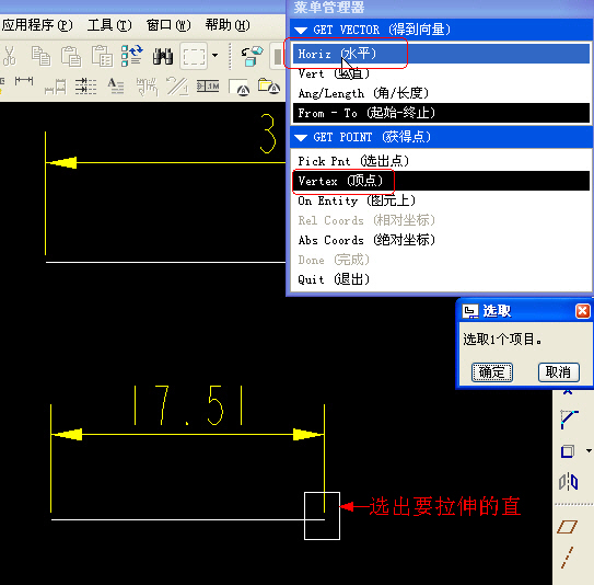

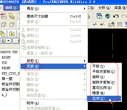

下面说拉伸的操作- p% m+ ~: i3 L3 K  S
点击,编辑>变换>拉伸1 e5 A6 R1 w. @
然后选出要接伸的直线,如下图  p$ n/ k: V3 k- z$ q# Z- ]
" \4 z7 y- L6 t1 ^7 p1 U6 n) @: @; [再然后,输入值,也就是拉伸长度8 M5 e8 M: u) v( G, G' w. ~% ~# G2 v+ R

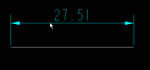

5 ]' ~/ ]3 |( f9 R# a结果如下, w  G0 z7 |$ K' [) b# ?: S7 x2 ]
Snap12.jpg ! X: v6 _7 @# o4 q' S
$ C4 D- V6 \/ A( O" M  _7 b& j补充一点,屏幕水平向右为正方向,垂直向上也为正方向.反之则为负.比方说,上面水平拉伸10的长度,直线是向右伸长,如输入-10的话,则直线向左伸长.8 m$ ~6 z1 U. f* D% e# f
4 X/ y% N0 p0 k' h6 e
编辑里的变换和修剪里的子选项,还有很多的命令,诸如"长度","增量","镜像"等等,这些都是望其名而知其意.我在这里也不多啰嗦了,你自己试着练习下就知道了.& S4 K3 H  q* D" S
