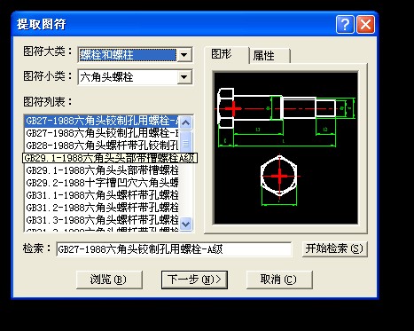

我用的是CAXA2007企业版,点了提取图符之后,能看到图符,可是一点下一步就没有反应了,这是怎么回事??
点了下一步以后,屏幕不停的抖动,就是没有反应

应该是系统问题你重装下系统看?

跟我前几天遇到情况差不多,重装CAXA2007企业版,在装之前要完全卸载http://www.3dportal.cn/discuz/viewthread.php?tid=305213

实在不行就重装下系统吧,我感觉系统的问题不太大吧,因为我家用的和公司用的情况完全一样。

建议还是使用2005R4企业版或2005R4.1企业版,该版本是最稳定的版本

软件安装问题,卸载后重装,但要保证卸载干净。偶也遇到过这个问题。4 y  V8 T! O1 C9 q3 b% ^* o5 a7 \
或者重装系统。

我的没这个问题,好像不是软件的事,重新安装一下CAXA软件试试看。

应该是安装问题,重装吧

前几天我又一个同事的电脑也出现同楼主一样的情况,重装多次不解决问题。实在是没办法了装了2005,2007的问题解决了
