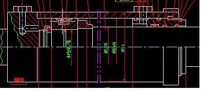

最近要修一台拖式泵,有一个分配阀油缸,快速动作只用0.2s,液压系统图上表为缓冲油缸7 |4 ~( q/ v" b7 l5 Y$ w: O- O) W
各位能否介绍一下缓冲油缸原理,最好能有个原理图说明,

你说的缓冲油缸和油缸带缓冲是不是一样的呢?如果油缸带缓冲的话,就是在活塞或者其它地方有短时间卸荷(比如在活塞上加阻尼孔,当油缸快到底部的时候,阻尼孔开启。)就避免的液压冲击。

缓冲油缸都是在油缸行程(伸出或缩回)接近终点时,使油液回油空间逐渐减少,回流量降低,以减少油缸移动速度,类似于系统里的节流阀,如下图就是在油缸伸出接近终点时,通过活塞端带锥度的套与导向套形成节流空间,同理在缸底也可以实现。
1 G* h7 ], B  a5 A8 Y" ^% ]需要提醒楼主的是:楼主所说的缓冲油缸是不是它的功能名称,类似于我们常说的,伸缩油缸、变幅油缸、支腿油缸及辅助油缸等!

4 U$ ?7 F6 f: C) x4 F" J. N不是其功能名称3 _, D; Y2 Y4 C) W2 b. {: s: f$ ?
您给出的图有些小,看不太清啊

缓冲的目的就是在行程末尾,避免油缸活塞和缸头或缸底剧烈的碰撞。通过缓冲这种结构把能量包括动能,液压能或者位能消耗掉。使运行更加平稳。如果加节流阀,可以调节缓冲的效果,加单向阀可以是启动更加容易。如果是浮动缓冲,适应性更强。

就是油缸的活塞杆上带了一个缓冲套
