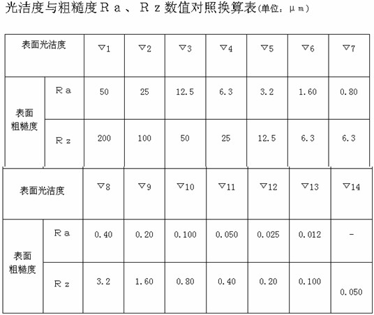

如题,看过n多个相关贴子,无一说清两者具体转换关系,特请高人指点。谢谢
发表于 2007-7-11 17:18:51 | 显示全部楼层 来自: 中国广西南宁
光洁度与粗糙度Ra、Rz数值对照换算表(单位:μm)

 楼主| 发表于 2007-7-11 18:56:03 | 显示全部楼层 来自: 美国
感谢2楼兄弟的指点(正如传说中的那样, Rz约为Ra的4倍) 但这样的转换从何而来?这是我主要的疑惑所在,望高人继续指点!谢谢!

Rz与Ra是两个定义不同的参数,楼主看到的4倍关系,是一经验关系。总结而来并无必然联系

是的,两者并无联系,这个表格是经验数值。

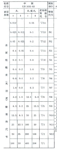

发表于 2007-9-18 14:00:26 | 显示全部楼层 来自: 中国福建泉州
00.jpg " u8 q( ]) r5 Q: i* J& k

这是两个不同的概念,不存在转换问题,对同一表面,可用两个参数同时控制。Rz值不能单独使用,要与另外两个高度参数配合使用。

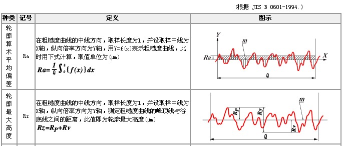

一是平均,另是最大值

opteron1x0 发表于 2010-10-14 09:56 static/image/common/back.gif
: F2 l- @% \$ C# y  T/ J看完之后还是有点模糊。
  _- i2 k7 \) c' [3 v/ @5 i- h这是用两种不同概念来表述表面粗糙度的方法,一个是用轮廓算术平均偏差来表述,一个是用轮廓最大高度来表述,具有的测量特征是一致的。正像材料的硬度有布氏硬度、洛氏硬度、维氏硬度等,有些可以换算,有些并不是严格对应。长度单位有米、尺、英尺等,这些单位是由于不同地区、不同研究者所规定的。客观上并没有冲突,表述的概念是一致的。
