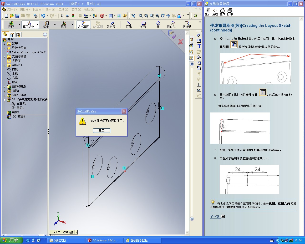

出了问题,也不知道问题出在什么地方,所以对高手来说很简单的问题,对于初学者来说是难上加难.所以只能请教各位高手,请各位给予解答,谢谢
 楼主| 发表于 2007-7-11 15:56:29 | 显示全部楼层 来自: 中国山东潍坊

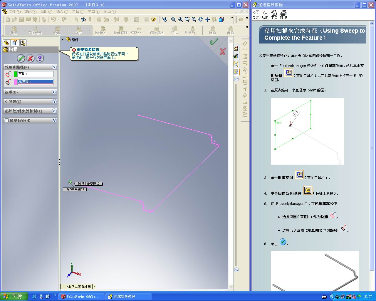

这又是怎么回事

第一个图不能扫描有可能是路径拐角处的圆角太小造成不能扫描,第二张图的可能是轮廓未封闭造成的,应外转换实体后的轮廓应该是在同一平面内

楼主的第一个好像是你的横截面 有问题.
! P# N) c0 H7 m7 R第二就是你的约束
发表于 2007-10-31 19:26:00 | 显示全部楼层 来自: 中国上海
第一个先检查一下你的截面吧,估计你的圆心不在引导线上4 X% h8 V% B/ U  f
第二个没看明白
