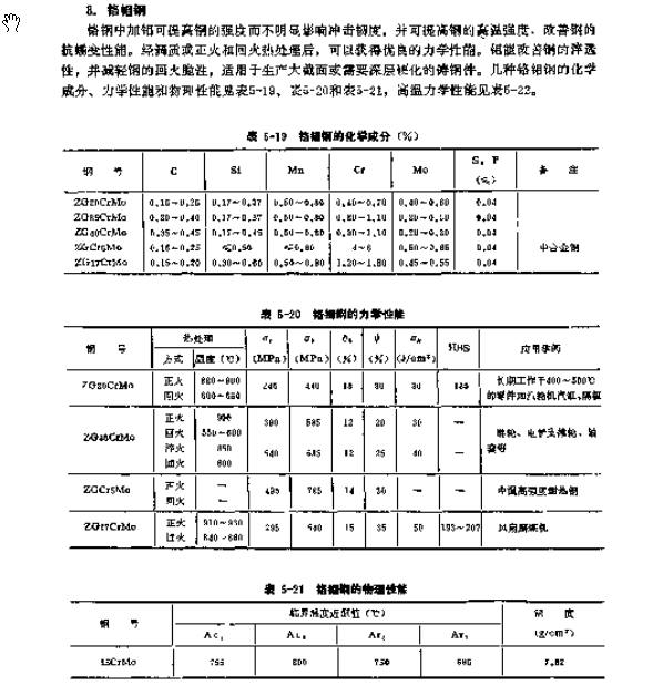

别人都是铬钼钢,不知道这种是什么钢,它的牌号是什么,使用的温度?谢谢

铬钼钢,一般指合结结构钢中的12CrMo,15CrMo,20CrMo ,30CrMo,35CrMo,42CrMo等几个钢种。

CrMo钢系低合金耐热钢,在室温及高温下具有较好机械性能及抗氢性能。钢中主要的合金元素有钼、铬、钒、硅、硼等。0 o: f$ V2 P( c4 j
钼是热强钢中非常重要的合金元素,它显著提高钢的热强性能,在高温时保持足够的强度,并能细化晶粒,防止钢的过热倾向,但是,仅含钼的钢长期处于高温下,碳会聚集成石墨析出,使性能恶化。为消除这种倾向,钢中常同时加入元素铬。铬加入钢中,还能提高热强性能、高温抗氧化性能及耐腐蚀性能。这是由于铬能在钢的表面形成一层致密的附着性很强的氧化膜,从而防止内部金属被继续氧化或腐蚀。钢中含铬量越高,则氧化膜越致密,抗氧化和抗腐蚀性能也就越好。
/ ~" A2 @$ D2 _: ]" ^0 }- e# a4 z低合金耐热钢的含碳量在0.20%以下,组织主要是珠光体加少量的铁素体,大多在正火状态下交货使用。焊接后应在比使用温度至少高100的温度下回火。, L, }1 g$ L. ^5 A' A
我国常用铬钼钢有30CrMo(500℃)、35CrMo(525℃)、15CrMo(550℃)、12Cr2Mo1(575℃)、1Cr5Mo(600℃)等。5 u; A9 |) z! z4 j4 `8 D
注:括号内的温度是指使用温度上限。

比较常用的是35CrMo,42CrMo等,调质后有非常优良的力学性能,强度高,塑性和韧性也较佳...淬透性也非常好,用于比较重要的如齿轮,轴之类的零件.

 楼主| 发表于 2007-7-12 18:07:45 | 显示全部楼层 来自: 中国浙江温州
这种钢低温用到多少度啊?
发表于 2007-7-12 18:31:12 | 显示全部楼层 来自: 中国广东佛山
CrMo钢是耐热钢,一般情况下是没有低温要求的,有的只是高温强度要求。
7 o2 P: G9 Q3 g4 Y+ v. U
' y# z; I6 Q% R9 L) l* r出于设计考虑、设备的冷启动问题,最低的低温冲击温度是零下20度!
