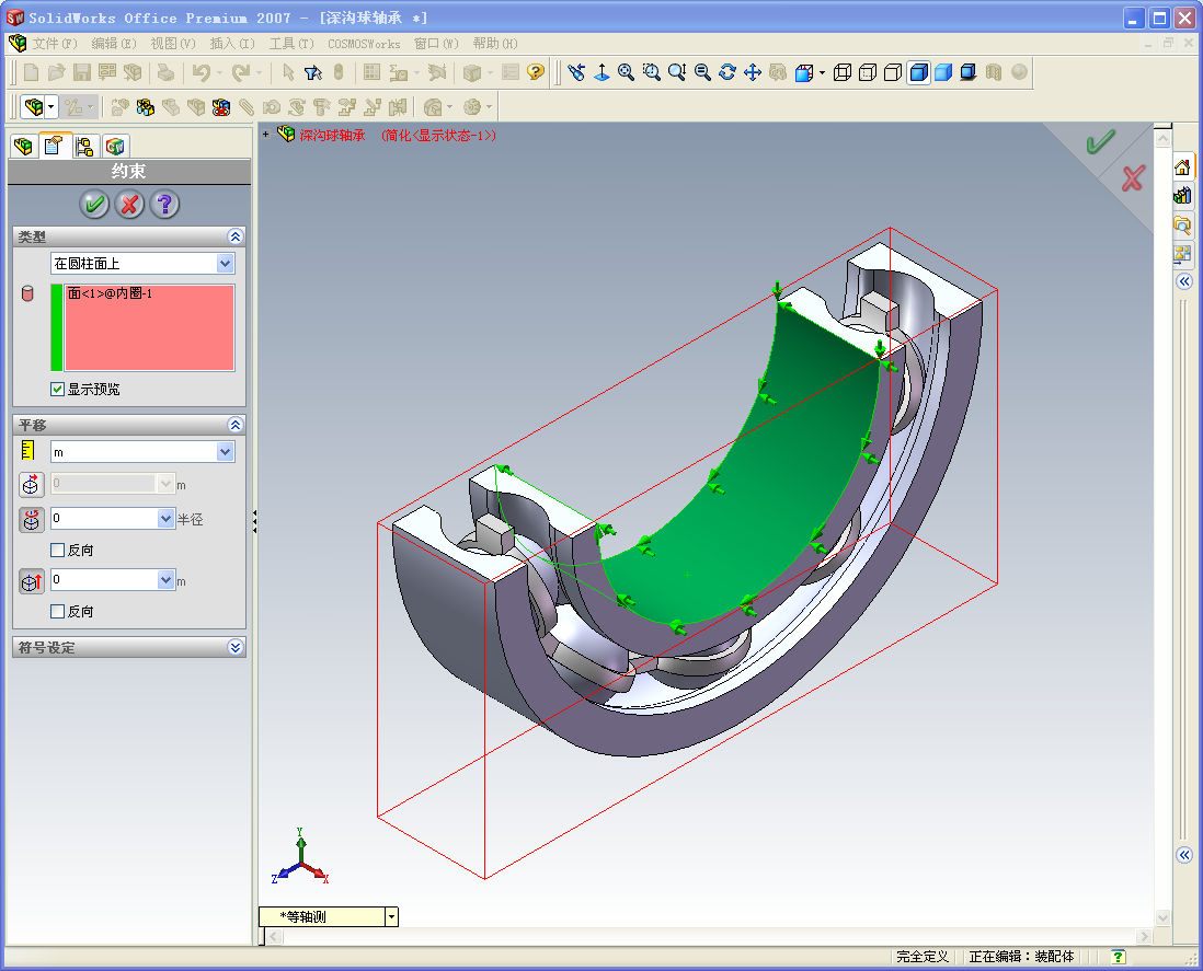

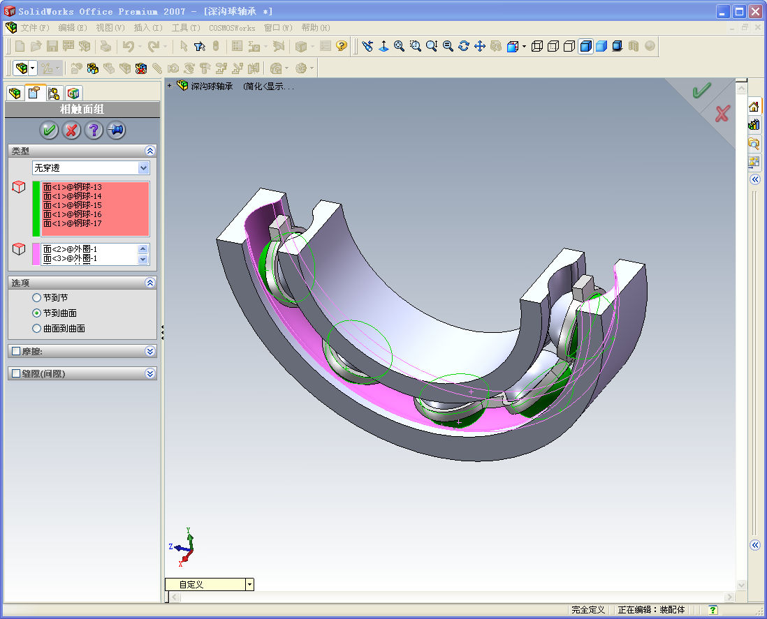

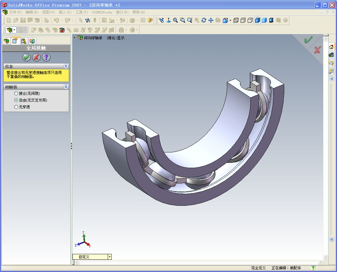

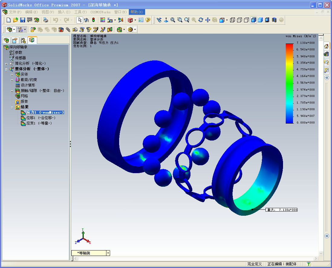

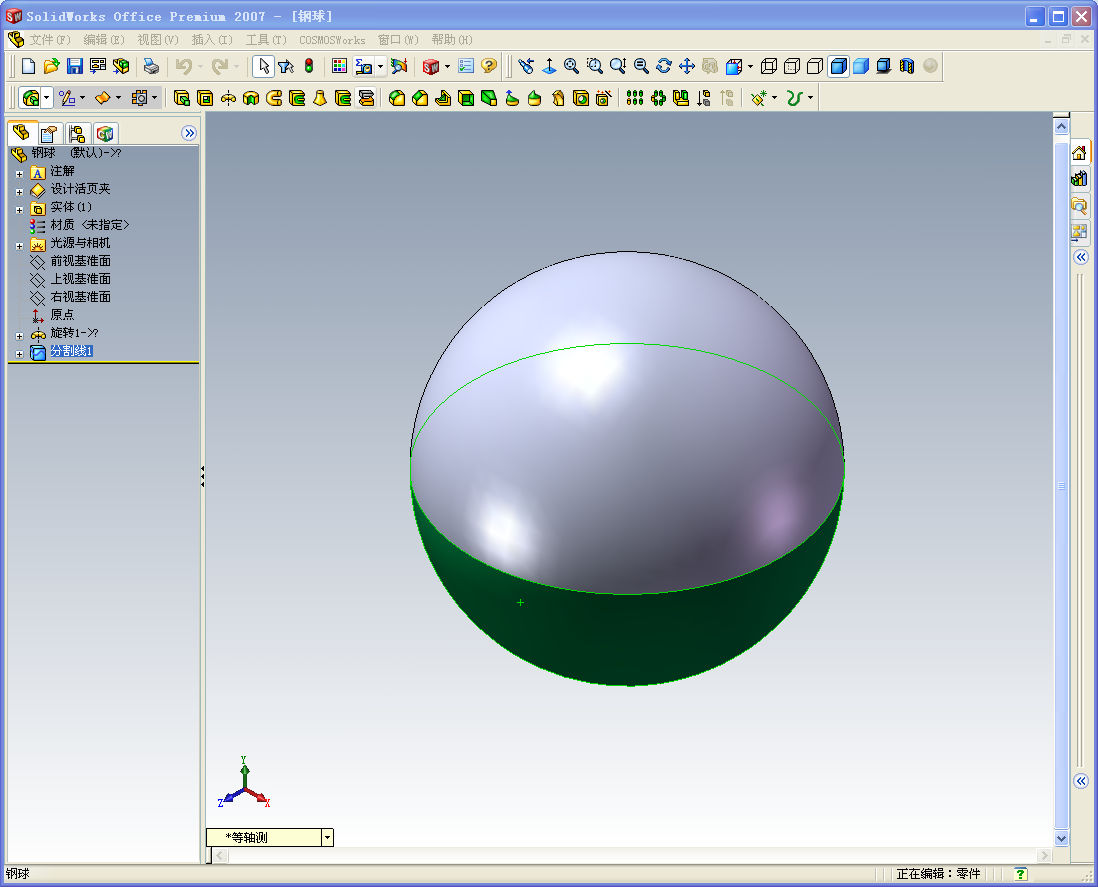

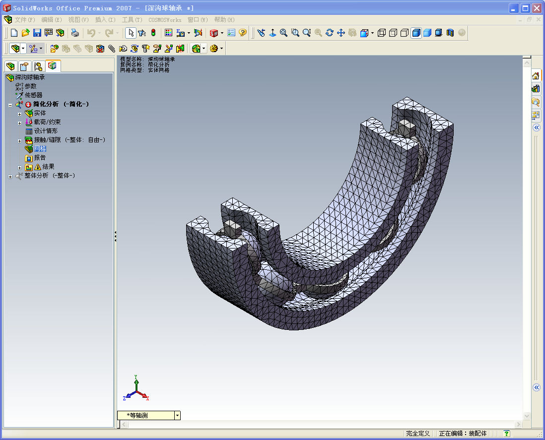

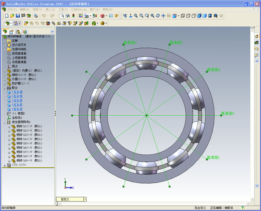

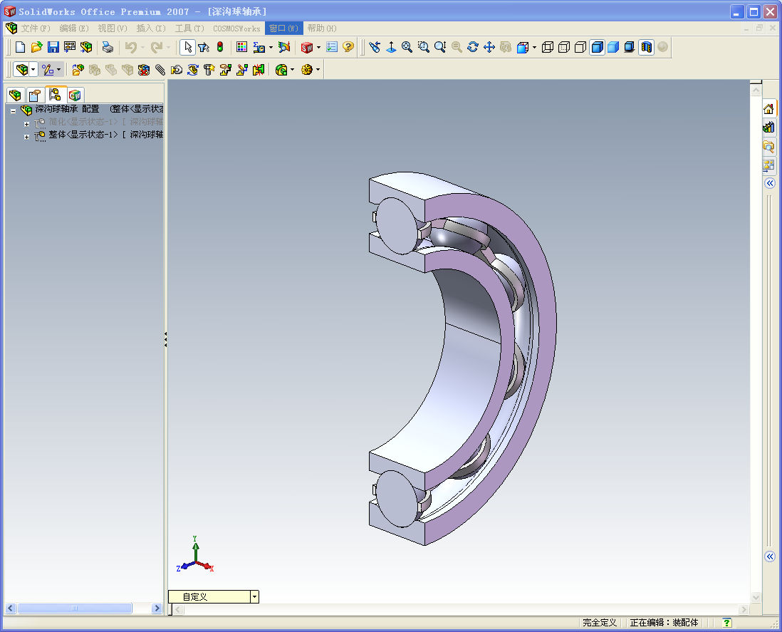

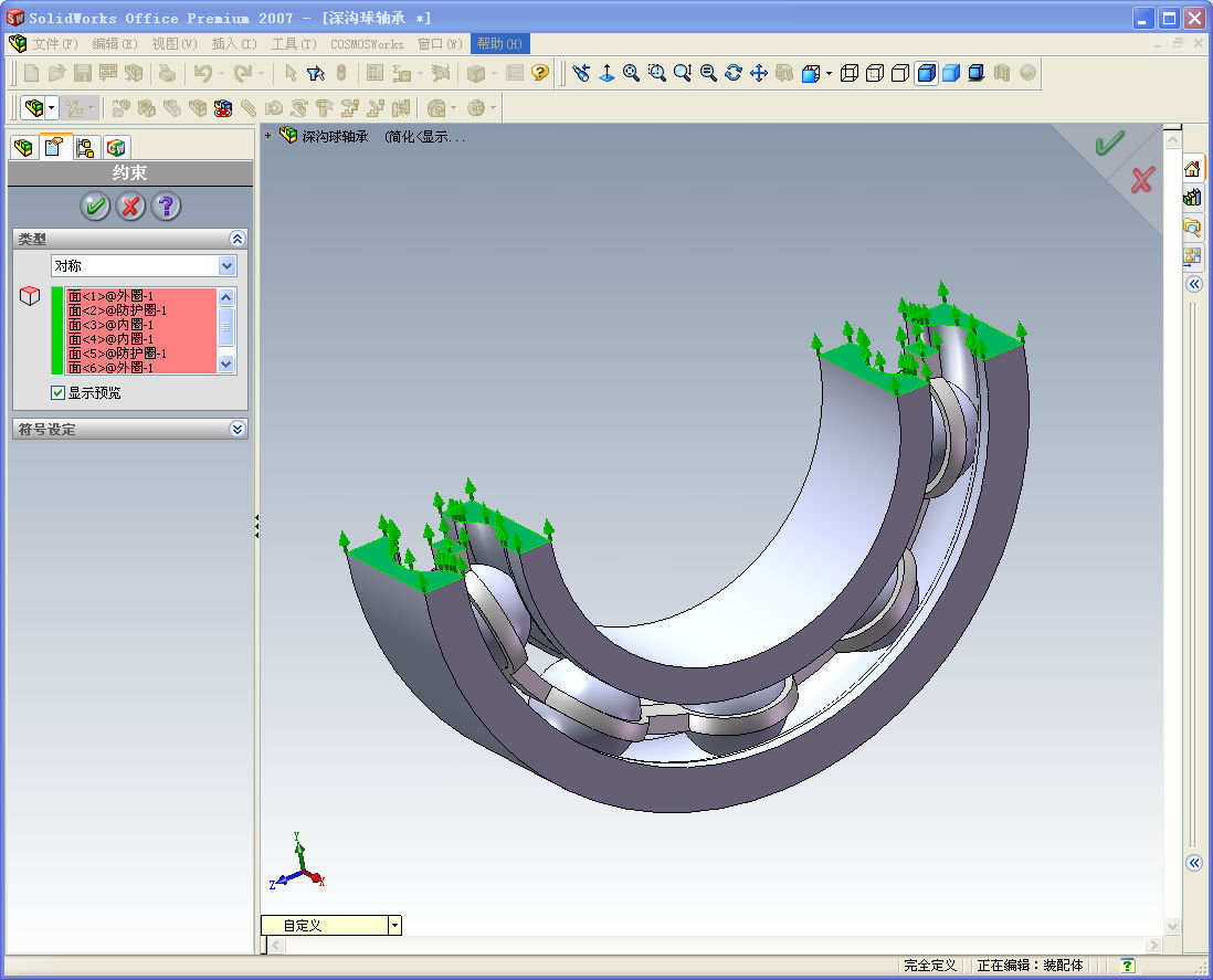

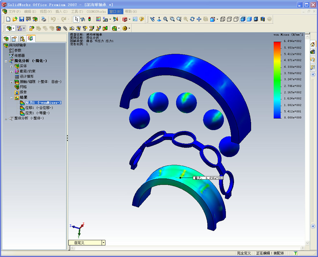

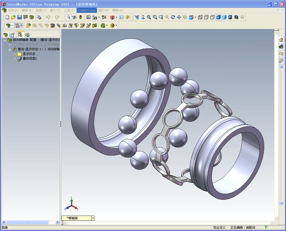

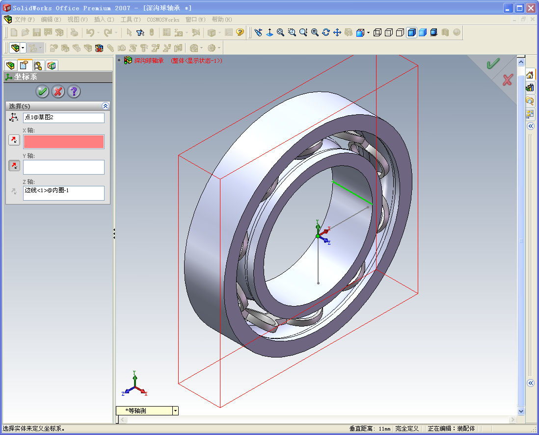

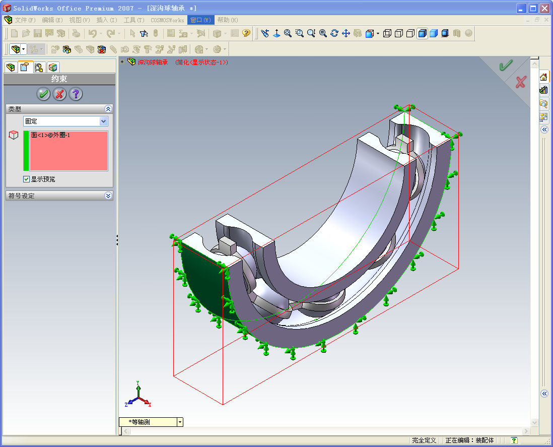

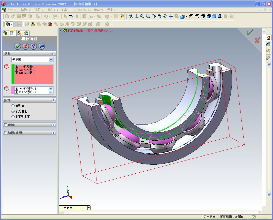

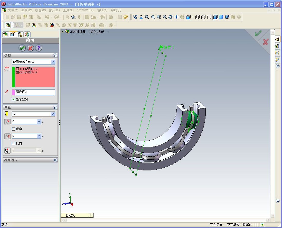

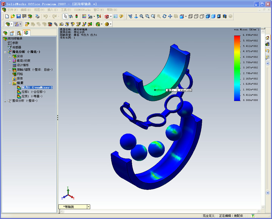

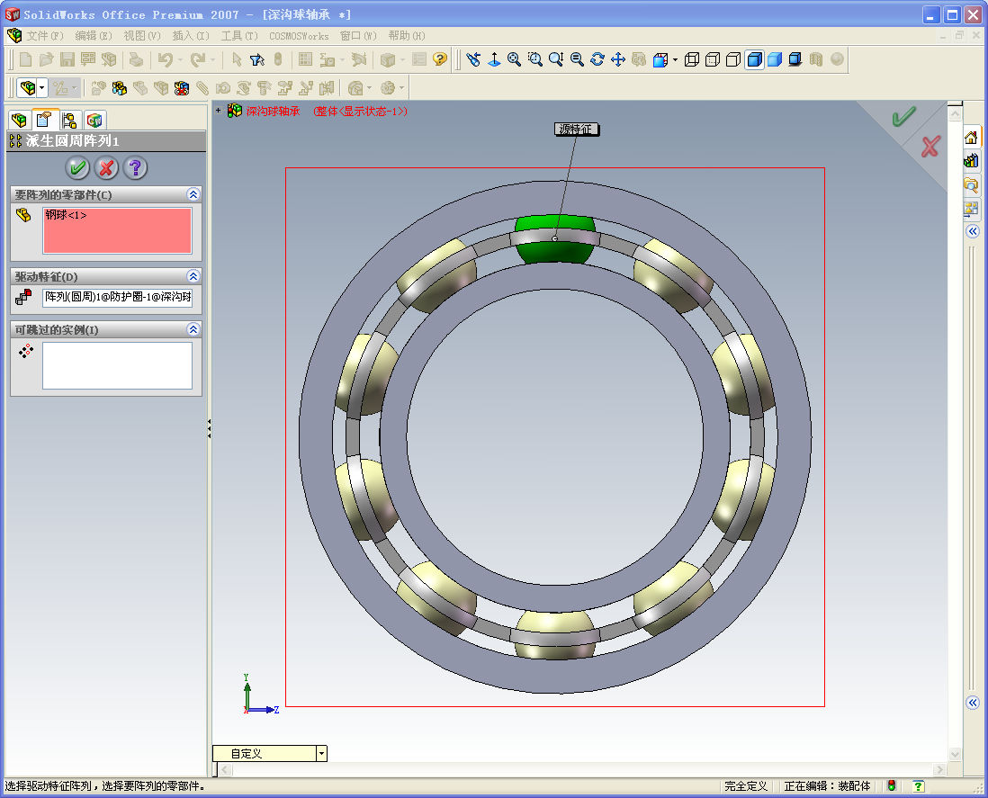

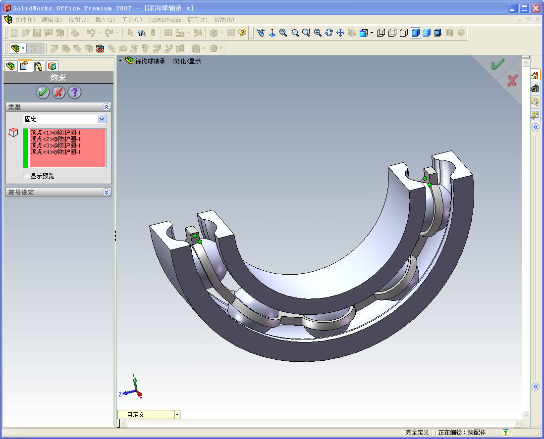

COSMOSWorks 深沟球轴承分析' J" I1 H! j- J9 [4 g9 ]

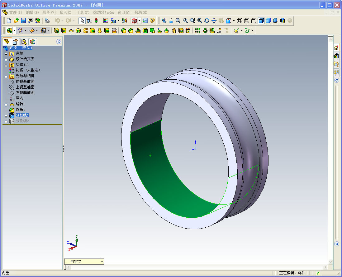

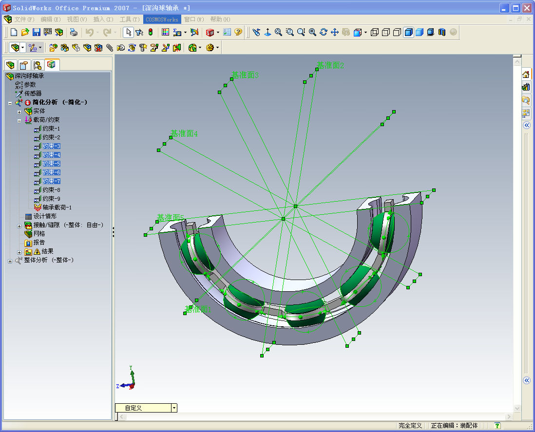

我感觉 在这个案子中 最重要的是  对 钢球的 约束,接触关系的配置(钢球与内外圈的接触特别注意的是要把钢球分割成两半)- c) }7 h% a2 \

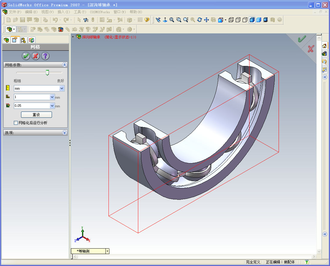

深沟球轴承分析全过程(图片)
 楼主| 发表于 2007-7-11 21:01:22 | 显示全部楼层 来自: 中国浙江杭州
深沟球轴承分析全过程(图片)
深沟球轴承分析全过程(图片)

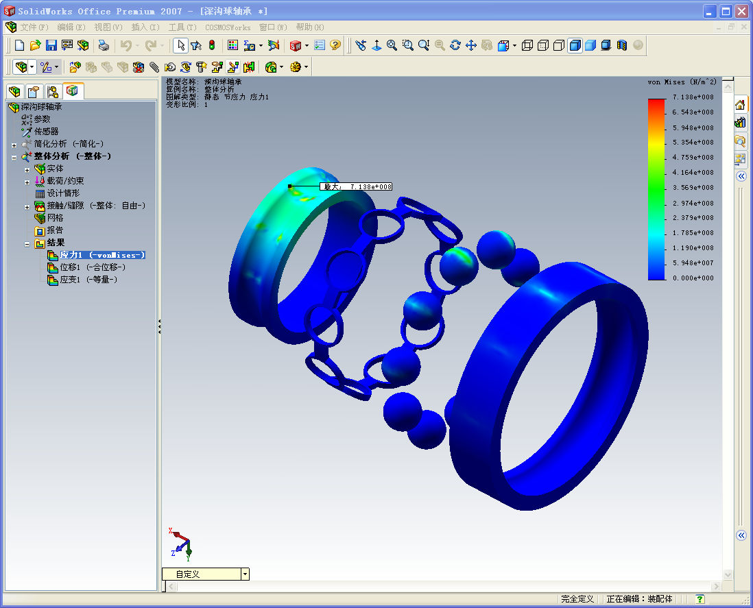

深沟球轴承-简化分析-结果-应力1.analysis.rar
751.32 KB, 下载次数: 745
深沟球轴承-整体分析-结果-应力1.analysis.rar
1.47 MB, 下载次数: 922

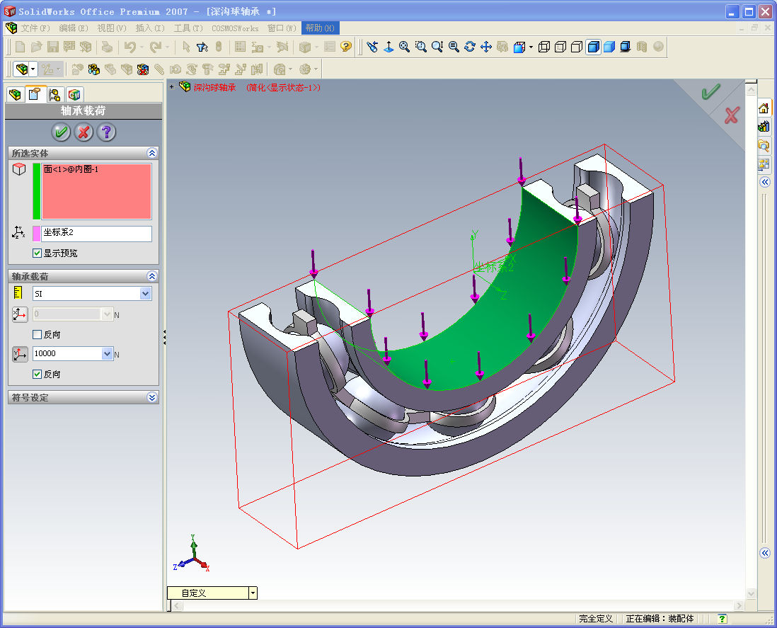

 楼主| 发表于 2007-7-11 21:02:57 | 显示全部楼层 来自: 中国浙江杭州
深沟球轴承分析全过程(图片)
深沟球轴承分析全过程(图片) # F% {  B0 G! ]2 R& L2 ]8 b; S

轴承应该是交变应力啊,考察的是疲劳强度啊!楼主指点一下吧,俺只会做静力的

请问一下,最后几张图如何现解的,怎么样的才算合格,怎么样的才算不合格?

请问楼主,最后得到最大应力结果后,结论是啥?
