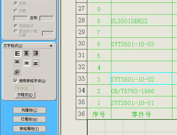

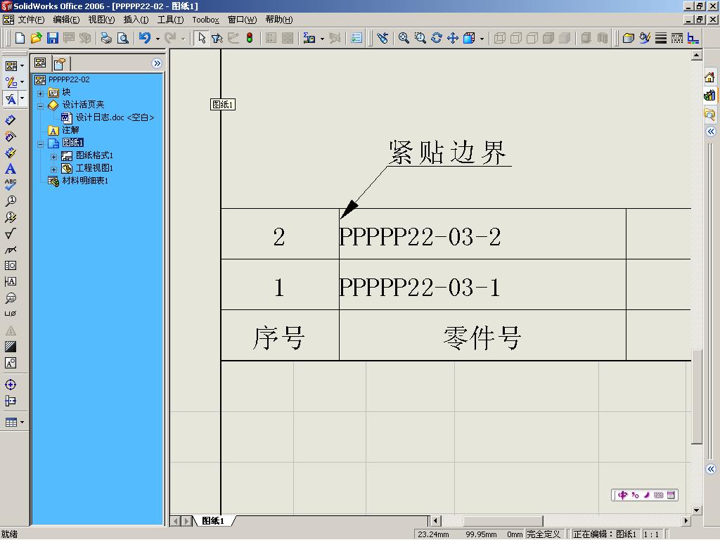

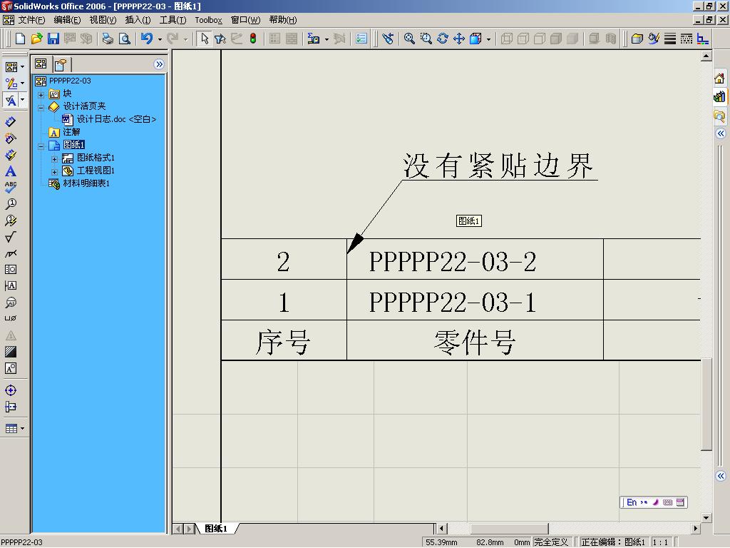

发表于 2007-7-12 08:34:05 | 显示全部楼层 |阅读模式 来自: 中国浙江宁波
5 i' p1 u# I+ z1 P5 R! ]4 w5 w s.JPG ' @8 o0 T+ }6 _2 C7 a( L2 ^& s
: n3 s/ w2 D6 e" @" J2 s8 q
在上面两图中,第二种情况文字没有紧贴边界(文字前没有空格),真是我所需要的格式,但我现在无论如何无法再现这种格式了,每次都如第一张图片一样紧贴边界。真是奇怪。/ \3 w) G" w- j; a1 F4 l

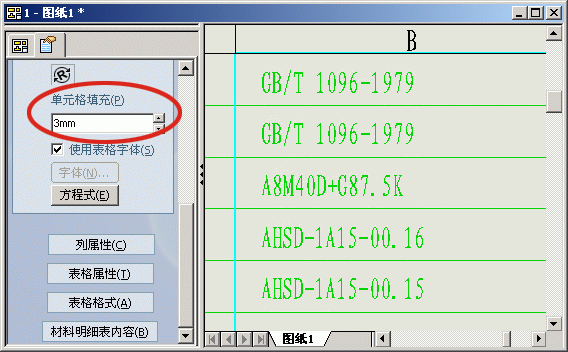

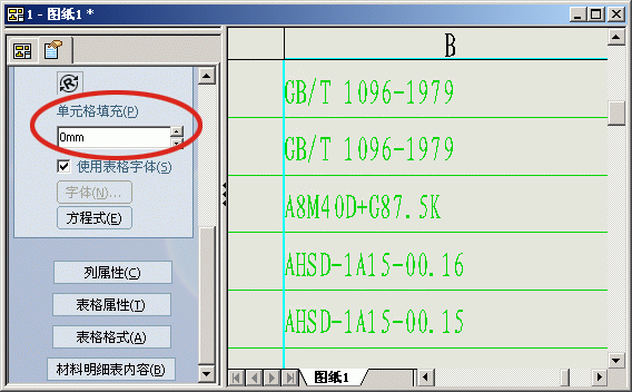

发表于 2007-7-12 11:13:08 | 显示全部楼层 来自: 中国上海
SW2004的表格前面默认是带间隙的,转换为其他格式时会保存此间隙
3 g  E/ L6 v. B- e5 K8 y0 pSW2007可以自行设置,其他版本就不清楚了" B5 H* A; A3 N
. G  a+ u- R* C0 _+ f7 u2 l' h
选中单元格,设置“单元格填充”属性
艾飞 + 5 应助

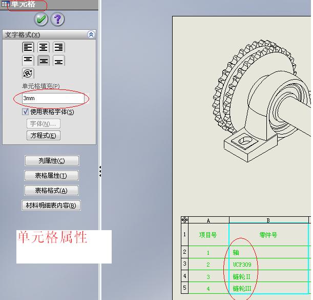

发表于 2007-7-28 14:25:55 | 显示全部楼层 来自: 中国河北沧州
原帖由 一声春晓 于 2007-7-12 13:45 发表 http://www.3dportal.cn/discuz/images/common/back.gif6 `# J; q5 E2 N+ Z+ V* z# g
我是去年更新的2006版本,以前是2005,有可能是这种情况。
; f; N% A1 N0 h1 T2 j1 K! y, I/ j目前的版本中无法设置。谢谢楼上的朋友。1 |1 q& `+ b1 Y
492533
8 F  ?# [# M5 I' E- T% r
那个版本都能设置,只不过你没找到而已。在左面4个选项里选择“单元格属性”,你在看看有没有。3 M! I8 A, K6 B) w1 v+ E
这是我的,大家看看。
