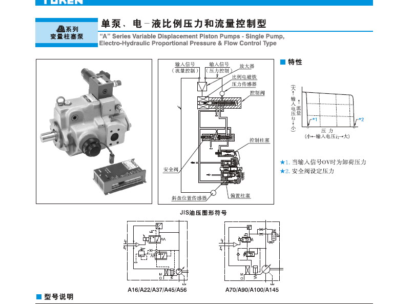

油研的A-FR04E型变量泵与力士乐的SYDFEE的变量泵都是闭环变量泵,二者价格差异较大,不知性能上有多大区别?哪位高手能不能从控制原理及性能和优缺点上做出比较?另外力士乐的SYDFEE的泵介绍中它有一个负摆角,这个负摆角实际有什么应用呢,能不能举个例子,谢谢

贴个A-FR04系列泵的原理图.如果大家需要详细资料.我再上传.希望大家就楼主这个问题展开讨论.是两个公司的两种闭环电子变量泵,可能是变量泵目前最先进的技术吧.

我只知道负摆角是可以吸入油液的,实际应用中主要用在系统中有多个液压源,比如有一个变量泵,一个定量泵液压源,那么在工作中变量泵的排量可以调节,但定量泵的排量就可以用变量泵的负摆角将定量泵多余的排量吸入.原理图上,从定量泵的P口要接一条先导油管,接在变量泵的预载阀的先导控制口.如果是单独变量泵,就不知道负摆角有什么用途了.
