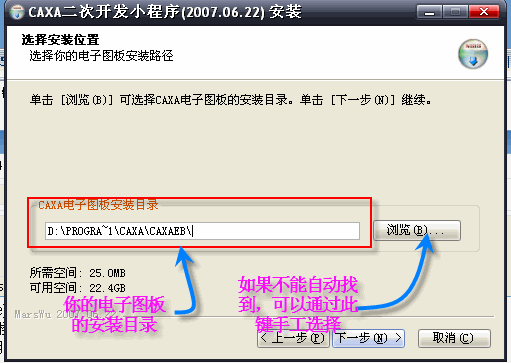

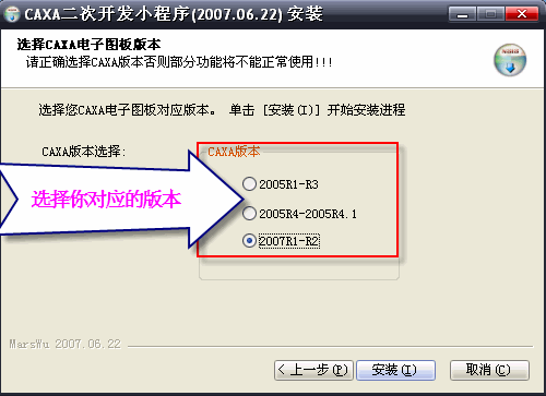

我下了最新的最新的CAXA小程序(2007.06.22),可是我怎么安不上啊,我的安装目录里没有C:\CAXA\CAXAEB\bin\CA这个文件啊?高手教我!!!!!!!!
 楼主| 发表于 2007-7-12 18:58:36 | 显示全部楼层 来自: 中国河北衡水
谢谢
谢谢3楼老大赐教,2楼的高手,我怎么安不上小程序啊?
发表于 2007-7-13 08:13:09 | 显示全部楼层 来自: 中国广东汕头
原帖由 copy4445 于 2007-7-12 18:58 发表 http://www.3dportal.cn/discuz/images/common/back.gif; a5 T0 P! Q* r
3 h# O" h7 S) c  u* I, T; T; q+ a你使用的是电子图板的那个版本,程序会自动找到你的安装目录,如图操作
  j! I/ P# t7 O4 j$ {6 Y. F, A: T! e3 U2 `/ J
[ 本帖最后由 zcp68941125 于 2007-7-13 08:20 编辑 ]
 楼主| 发表于 2007-7-13 09:06:26 | 显示全部楼层 来自: 中国河北衡水
解决了,谢谢斑竹!!!!!!!!
再一次感谢斑竹
