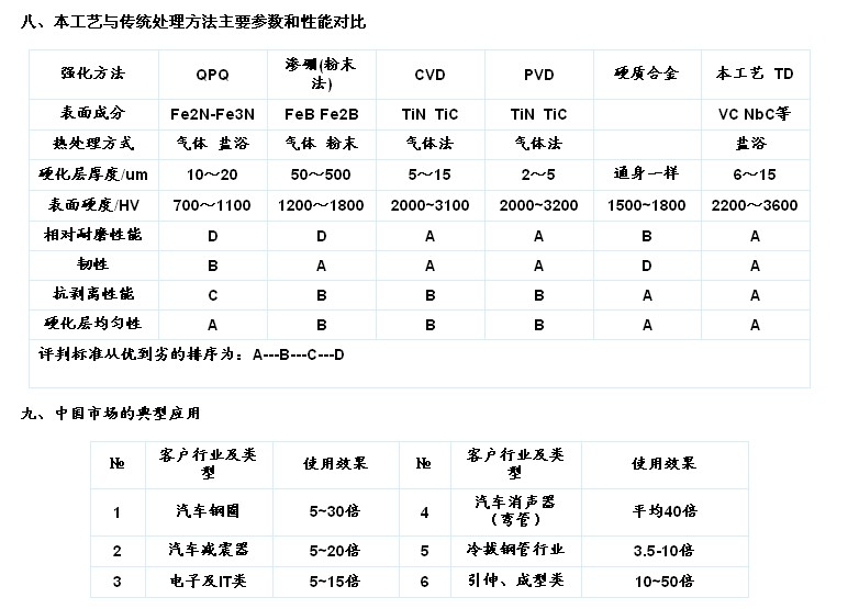

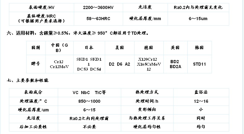

! h, O4 V# S4 l五、主要技术指标---我们将根据用户需要和研发进程而保留修改此指标的权利
- C2 ?$ Z1 D9 w( k. E' | Image00.jpg - U" K& O& f& X5 I7 ]& m

十、现阶段的技术和设备不宜加工的模具) R$ l1 G- r* f  [; f: z
◆尺寸大于560mm(直径)X720mm(高)的模具;◆塑料及热作模具(工作温度≥380°c);◆模具变形要求<10um(简单模具除外);◆型腔太复杂的高精密度模具(直径或壁厚<0.5mm需咨询
