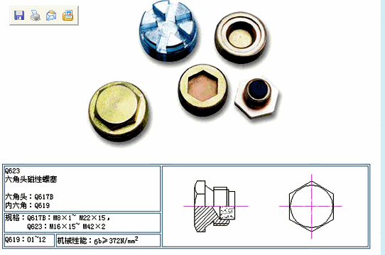

Q623六角头磁性螺塞- @+ I" I4 c8 }( ^/ g
0 E- J1 H+ d( ~% n4 l
( N) @" w+ f7 E2 z- Q6 Khttp://www.chao-li.com.cn/showclass.asp?id=1086
