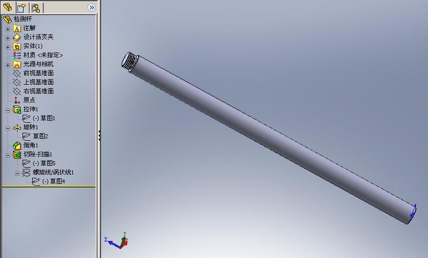

刚做的外螺纹,请多多指教!
检测杆.rar
312.44 KB, 下载次数: 139

我来替楼主把图贴出来。楼主画这个图的时候步骤我认为比较冗余,只需旋转一次就可以把这根杆画出来,包括倒角,再切除-扫描就把螺纹给弄出来了。0 x% f4 M% m5 D; k* r. F
# ~0 P9 z, V2 |' z, K. o  e/ ^
刚又仔细看了一下,楼主的螺旋线画长了点,把不该切除的地方切掉了一点点。
% ^0 @9 a! }3 u, W: ~# h% ?) `+ R1 \3 r+ {5 {& E% r1 I
[ 本帖最后由 yamahamu 于 2007-7-14 14:55 编辑 ]
发表于 2007-7-14 14:58:13 | 显示全部楼层 来自: 中国四川眉山
图中绿线就是楼主切除多了部分。5 p" g5 e! Y% B' \
! t6 V0 j# L. N2 ]4 X
3 k1 y$ J3 T& c# P- z  H4 H

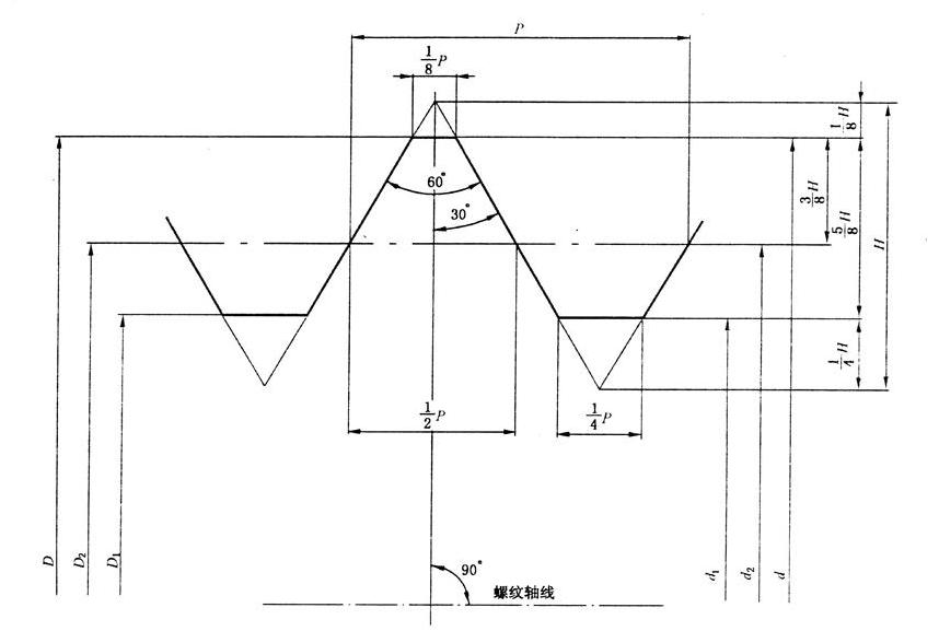

而且楼主的螺牙好像也不正确把,有机械设计里螺纹基本牙型图作证。9 G) a; T0 {4 B, B: @' C
1 S3 }( p4 z9 D9 W2 ~6 r, H[ 本帖最后由 yamahamu 于 2007-7-14 15:04 编辑 ]
发表于 2007-7-14 16:06:17 | 显示全部楼层 来自: 中国河南郑州
恩!楼上说的有道理!楼主可以参考机械设计手册.

发表于 2007-7-16 16:46:25 | 显示全部楼层 来自: 中国四川眉山
画螺牙草图的时候,好像是必须是螺牙草图再螺旋线的起始端,不然扫描切除就会失败。
发表于 2007-9-14 13:57:35 | 显示全部楼层 来自: 中国河南新乡
原帖由 yamahamu 于 2007-7-16 16:46 发表 http://www.3dportal.cn/discuz/images/common/back.gif
% e4 X5 D0 e% ^+ J" M: x( p画螺牙草图的时候,好像是必须是螺牙草图再螺旋线的起始端,不然扫描切除就会失败。
% z$ Z0 A. f0 P  v3 l1 j5 F$ z
并不是说一定要在起始端,扫描是要求路径和轮廓相交才行`~~
发表于 2007-9-14 16:21:11 | 显示全部楼层 来自: 中国江苏南京
只能示意,在出工程图的时候不能使用! 9 `& P! K* p# c# R# Q
才开始用SW的时候那样做过,后来觉得没有意义!就直接画光杆了!
& u- C1 Q! |* ]. C& N5 q# h :lol:
发表于 2007-9-14 17:16:59 | 显示全部楼层 来自: 中国河北沧州
螺旋装饰线不就行了,很麻烦的 郁闷
发表于 2007-9-14 23:26:24 | 显示全部楼层 来自: 中国上海
同意 yamahamu 朋友在5、6、10楼的意见,补充一点螺纹的牙底应该是圆弧的。
$ e$ [! P% G8 q" z11楼的 chenjun521208 朋友要注意了,扫描路径的起点必须在轮廓草图平面上,仅是相交是不够的。引导线只要与草图平面相交就可以了。& f4 S: Z& |: D! |: P
画螺纹的实际牙形和用装饰螺纹线两种方法各有各的用处,两种方法都应该会做才好。
